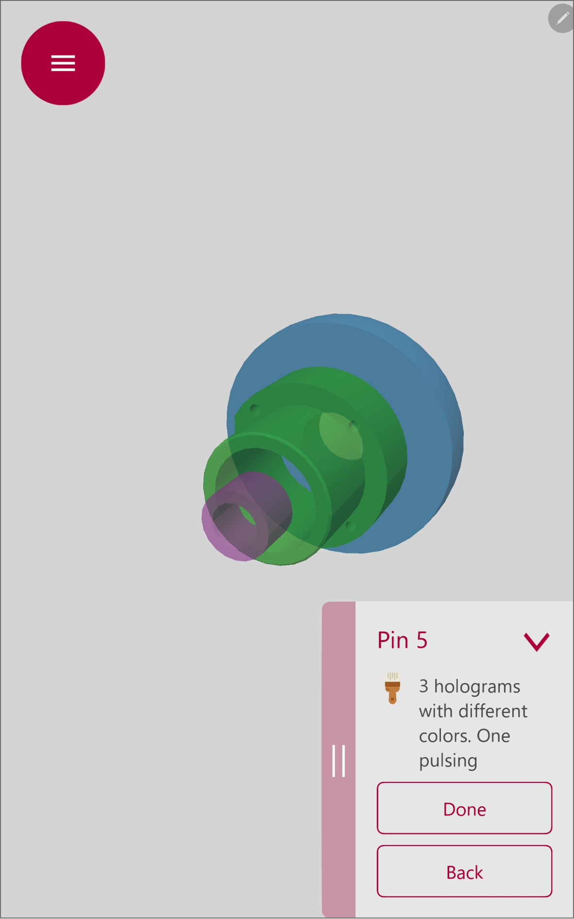

模型视图
每当针有全息图或场景状态时,移动用户(iOS和Android设备)可以使用一个额外的视图类型。三维模型视图允许在三维虚拟环境中处理全息图,与现实生活中的空间分离。要打开和关闭模型视图,请在工作流程菜单上选择 "显示在三维"。该选项适用于所有至少包含一个全息图或可见场景状态的图钉。
在这个视图中,用户可以进行以下操作:
- 用一根手指来转动全息图。
- 用两个手指捏住来放大或缩小。
- 用三根手指将全息图拖向侧面。
- 点击某个特定的部分可以隐藏它。
当全息图的某一部分被隐藏后,屏幕右上方会出现眼睛的切换键。点击它就可以取消隐藏的部分。
注意:3D模型视图可以用来探索全息图的模型细节,而不需要将设备指向其真实位置。在这个视图中,针的其余内容(文本、视频、图片、音频、pdf)总是呈现在一个平面显示器上。
