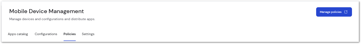

通过TeamViewer Remote 或Web 应用程序访问 MDM 策略门户。首先,导航到Remote Management 选项卡,然后选择移动设备管理部分下的转到设置。
要管理或更改策略,请选择设置窗口右上角的 "管理策略"。这将把您重定向到Ivanti 门户。
📌注意: 如果您无法看到 "策略 "页面,可能是因为您没有所需的权限。查看门户需要设备管理和设备只读角色。
