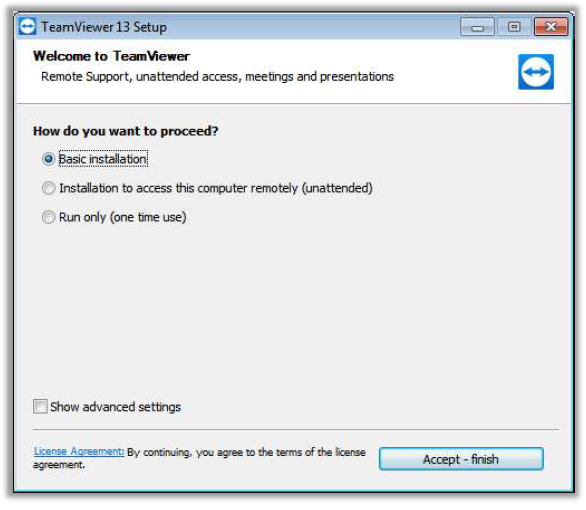

安装TeamViewer (Classic)应用程序是可选的。如果您未安装TeamViewer (Classic),则在尝试加入/启动TeamViewer (Classic)会话时会下载TeamViewer (Classic)的一次性运行版本。否则,TeamViewer (Classic)窗口将自动打开。我们建议安装TeamViewer (Classic)应用程序,因为这将减少加入会话所需的时间。但请注意,您需要在系统上拥有管理员权限才能安装TeamViewer (Classic)。
要安装TeamViewer (Classic)应用程序,请执行以下步骤:
通过调用以下URL下载TeamViewer (Classic)安装程序:https://download.teamviewer.com/download/TeamViewer (Classic)_Setup.exe运行下载的应用程序。
选择“基本安装”选项,如下所示,然后单击“接受 - 完成”按钮弹出“
如果用户帐户控制”对话框,请单击“是”按钮。 TeamViewer (Classic)安装将继续并完成。

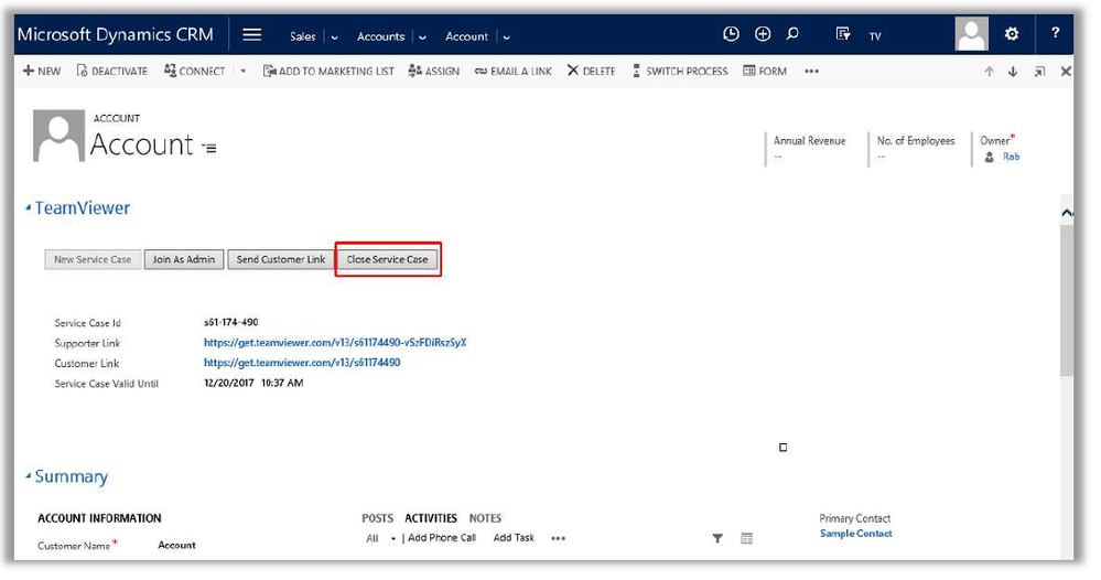

创建TeamViewer (Classic)服务案例
如前所述,要创建新的服务案例,请单击“新服务案例”按钮。这将打开一个指向TeamViewer (Classic)站点的新弹出窗口,如下所示。请注意,弹出窗口可能被浏览器的弹出窗口阻止程序阻止,如下所示。在这种情况下,请指示浏览器允许来自TeamViewer (Classic)站点的弹出窗口。
弹出窗口打开后,输入您的TeamViewer (Classic)凭据。如果“我不是机器人”复选框没有显示,请单击“登录”按钮。否则,请选中复选框,完成reCAPTCHA挑战,然后单击“登录”按钮。
支持者/客户第一次登录需要在TeamViewer (Classic)管理控制台中验证和添加设备
现在您将注意到“新服务案例”按钮现在被禁用,现在启用“以管理员身份加入”,“发送客户链接”和“关闭服务案例”按钮,如下面的快照所示。此外,还显示了服务案例的详细信息。
这包括以下内容
服务案例ID
顾名思义,这是刚刚创建的TeamViewer (Classic)会话的ID。
支持者链接
单击此链接可以以管理员身份加入TeamViewer (Classic)会话。请注意,单击“以管理员身份加入”可获得相同的结果。
客户链接
这是当您通过单击“发送客户链接”按钮向客户发送电子邮件时将发送给客户的链接。

如果您位于与TeamViewer (Classic)会话对应的同一实体实例上,请单击“以管理员身份加入”或在“支持者”链接上
执行上述操作后,如果您未安装TeamViewer (Classic),则在尝试加入/启动TeamViewer (Classic)会话时会下载TeamViewer (Classic)的一次性运行版本。否则,TeamViewer (Classic)窗口将自动打开。加入TeamViewer (Classic)会话后,客户将收到相同的通知,并且他/她将被要求提供权限,以便您能够查看/控制他/她的屏幕。客户提供权限后,将建立会话,您将能够查看和控制用户的屏幕。
解决TeamViewer (Classic)服务案例
一旦您能够结束会话,并且一旦您不再需要会话,请单击“关闭服务案例”按钮。这将关闭服务案例。完成此操作后,将启用“新服务案例”按钮,并禁用“发送客户链接”,“以管理员身份加入”和“关闭服务案例”按钮“。如果您需要与客户重新建立会话,请单击“新服务案例”按钮。

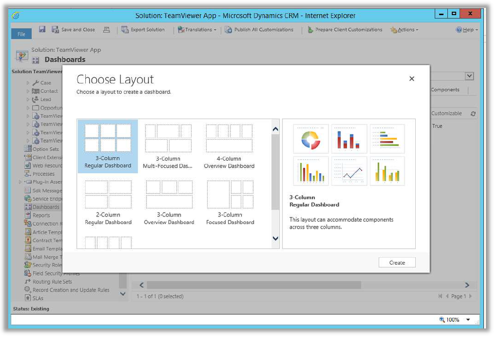

创建视图和图表后,转到仪表板,然后单击新建以创建新仪表板。
根据需要选择仪表板布局,请参阅下图。然后单击“创建”按钮。
给出一个有意义的仪表板名称。示例“Sample Dashboard”然后单击布局内的图表图标。然后选择之前创建的记录类型,视图和图表。然后单击“添加”按钮,将为仪表板创建图表。现在选择仪表板和“发布”它。
📌注意: 默认情况下,将为所有安全角色启用此新创建的仪表板。至将此仪表板限制为其他安全角色,Microsoft Dynamics CRM管理员或定制程序可以为任何所需/选定的安全角色授予访问TeamViewer (Classic)仪表板的权限。
通过遵循上述过程,Microsoft Dynamics CRM管理员或定制程序可以在仪表板上插入图表,列表(视图),Iframe,Web资源。

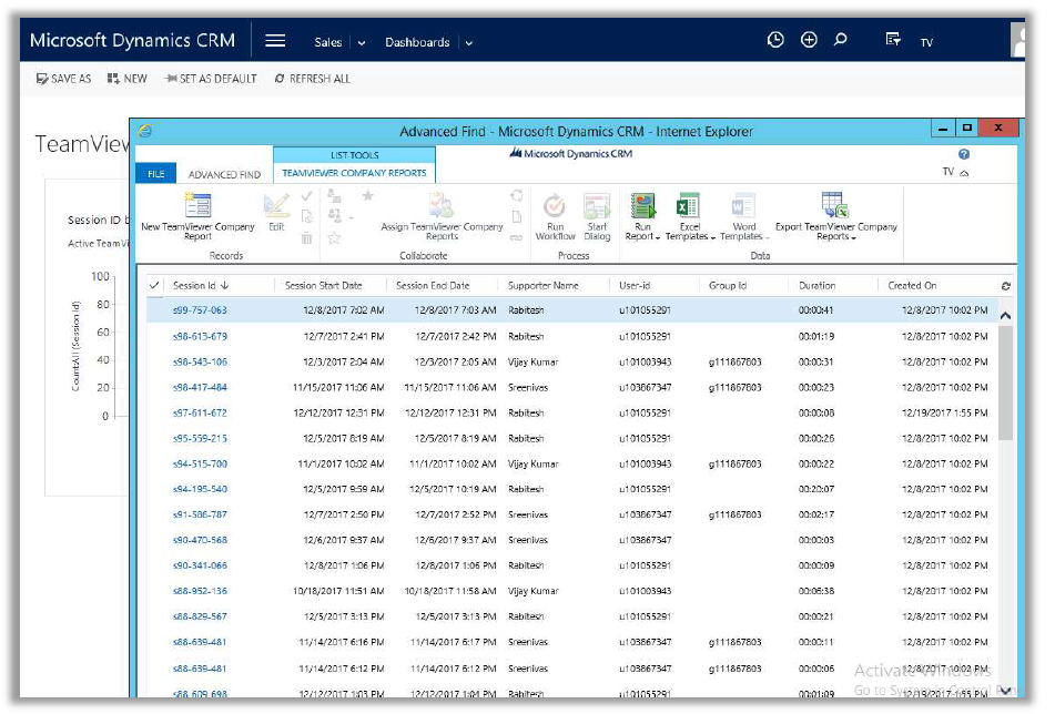

TeamViewer (Classic)公司报告(管理员)
Microsoft Dynamics CRM管理员或定制程序只能在组织级别查看TeamViewer (Classic) Company报告。
有两种方法可以查看TeamViewer (Classic) Company报告。通过设置和高级查找导航。
1.导航:设置> TeamViewer (Classic)区域>公司报告(单击以打开实体表单)
活跃的TeamViewer (Classic)公司报告将显示Microsoft Dynamics CRM支持者与客户之间已建立的所有成功的TeamViewer (Classic)会话。TeamViewer (Classic)公司报告将显TeamViewer (Classic) Management Console中公司组成员创建的所有成功的TeamViewer (Classic)会话。TeamViewer (Classic) Company Report显示Group Id中所有已完成的会话。
此活动TeamViewer (Classic)公司报告每24小时通过工作流程计划程序刷新,但Microsoft Dynamics CRM管理员或定制程序可以单击“刷新报告”按钮手动刷新报告。
以下是Active TeamViewer (Classic)公司报告中使用的列的说明:
- 实体类型:创建TeamViewer (Classic)会话的实体的名称。
- 会话ID:从TeamViewer (Classic)创建的唯一TeamViewer (Classic)会话ID。
- 用户ID:与TeamViewer (Classic)组共享的用户的用户ID。
- 支持者名称:与TeamViewer (Classic)组共享的用户的名称。
- 客户名称:发送“发送客户链接”电子邮件的客户的全名。
- 设备ID:TeamViewer (Classic) Id,对于此计算机和联系人列表条目是唯一的。
- 会话开始日期:TeamViewer (Classic)连接的开始日期和时间。
- 会话结束日期:TeamViewer (Classic)连接的结束日期和时间。
- 描述:这用于存储任意字符串,但仅适用于API函数。
- 注释:TeamViewer (Classic)连接的注释。
2. 高级查找>选择查找> TeamViewer (Classic)公司报告,然后单击“结果”按钮。
单击“结果”按钮后,该窗口将显示所有Active TeamViewer (Classic)公司报告。
以同样的方式,Microsoft Dynamics CRM管理员或定制程序可以使用“高级查找”按钮来获取TeamViewer (Classic)连接历史记录,TeamViewer (Classic)当前会话和TeamViewer (Classic)用户的详细信息。

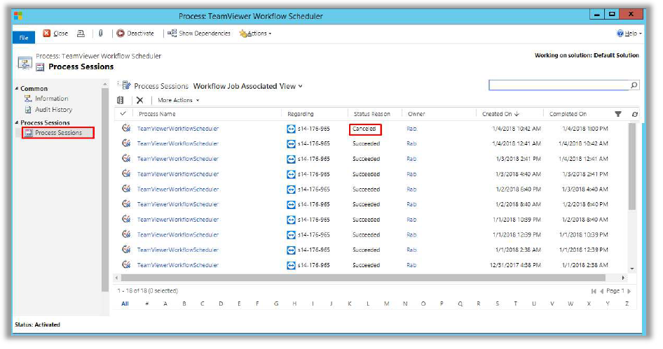

TeamViewer (Classic)公司报告计划
TeamViewer (Classic) App解决方案能够通过Workflow调度程序自动运行TeamViewer (Classic) Company Report。此Workflow调度程序每10小时运行一次,它从TeamViewer (Classic) API获取公司报告的详细信息。
Microsoft Dynamics CRM管理员或定制程序可以通过修改计划程序计时,导航到“设置”>“进程”,然后单击“TeamViewer (Classic) Workflow Scheduler”。
可以通过单击蓝色标记的时间间隔关键字“超时23小时,然后59分钟”来配置TeamViewer (Classic)工作流程安排程序。
单击“超时至23小时,然后59分钟”,将打开一个新窗口,Microsoft Dynamics CRM系统管理员或系统自定义程序可以选择“动态值”和“之后” 和计时小时和分钟设置运行“TeamViewer (Classic) Workflow Scheduler”的新时间范围。
📌注意: TeamViewer (Classic) Workflow调度程序将从安装时自动运行Microsoft Dynamics CRM支持的版本中的TeamViewer (Classic) App解决方案。Microsoft Dynamics CRM管理员或定制程序可以通过导航到“处理会话”来查看TeamViewer (Classic)工作流程计划程序的状态,并获取状态原因的详细信息。
如果Status Reason为Succeeded,则工作流将获取所有TeamViewer (Classic)的记录,从TeamViewer (Classic) API成功完成会话ID报告,并将在CRM上显示TeamViewer (Classic)报告实体。
如果“状态原因”已取消/失败,则工作流程需要手动启动。
📌注意: Microsoft Dynamics CRM管理员或定制程序可以在TeamViewer (Classic)工作流调度程序上创建和配置电子邮件通知,以获取状态原因已取消或无法通知已停止的TeamViewer (Classic) Workflow调度程序。之后,他们可以通过按需流程手动运行TeamViewer (Classic) Workflow调度程序。
通过按需流程手动启动TeamViewer (Classic) Workflow调度程序。
Microsoft Dynamics CRM管理员或定制程序应导航到“设置”>“TeamViewer (Classic)区域”>“公司报告”(单击以打开实体表单)。
如果没有可用记录,则通过单击“新建”按钮创建新的虚拟记录,以便按需运行TeamViewer (Classic) Workflow Scheduler。最初,TeamViewer (Classic) Workflow调度程序将状态原因显示为Waiting,并在10小时后成功(当前,TeamViewer (Classic) Workflow Scheduler配置为10小时)。
然后创建TeamViewer (Classic) Company虚拟记录并运行随需应变的TeamViewer (Classic) Workflow调度程序。有了这个,TeamViewer (Classic) Workflow调度程序将开始运行。

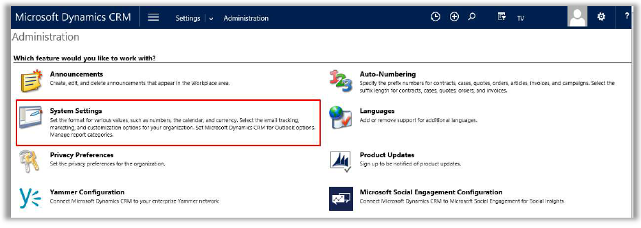

启用插件跟踪日志以报告TeamViewer (Classic)插件问题
Microsoft Dynamics CRM系统管理员或系统自定义程序可以启用插件跟踪日志以从任何TeamViewer (Classic)插件中获取错误。然后可以向TeamViewer (Classic) GmbH支持团队报告以获取修复程序。
导航以启用插件跟踪日志:设置>管理>系统设置>自定义>插件和自定义工作流活动跟踪
要获取插件跟踪日志,Microsoft Dynamics CRM系统管理员或系统自定义程序应将插件和自定义工作流活动跟踪设置为“全部”。然后单击“确定”。
一旦插件和自定义工作流活动跟踪到“全部”,则Microsoft Dynamics CRM系统管理员或系统定制程序应该能够在“插件跟踪日志”中查看所有错误报告。
导航到插件跟踪日志:设置>插件跟踪日志,然后单击它以打开表单并查看问题日志。

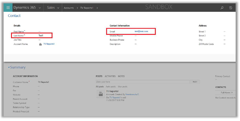

添加联系人
您可以通过单击“联系人”的部分的“+”按钮来添加联系人。请参看一下截屏:
点击“+”按钮,将打开一个快速创建窗口,您可以在其中添加联系人的姓名和电子邮件。单击“保存”按钮将联系人关联到该账户。
创建并添加联系人后,它将显示在网格中,如下所示。 请注意,电子邮件会发送到帐户的联系人。 对于潜在客户,机会和案例,如果选择了帐户,则电子邮件将被发送到帐户的主要联系人。

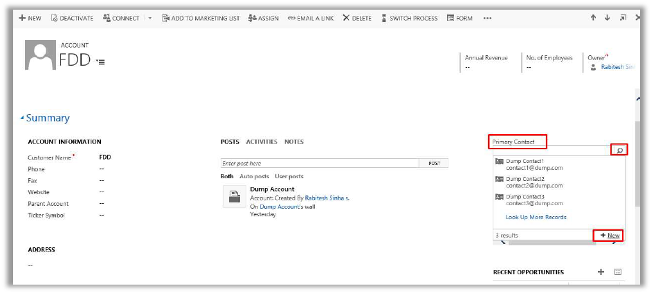

创建帐户的主要联系人单击主要客户的查找,然后单击“放大搜索”按钮,然后单击“+新建”并创建联系人,该联系人将添加到“作为主要联系人的帐户”。
从快速创建表单创建联系人,并确保帐户名称与创建的帐户相同。
创建主要联系人后,它将显示在帐户表单中,如下图所示,带有电子邮件ID。
