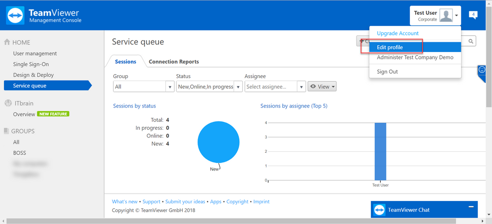

3)要检索脚本标记,请导航至TeamViewer (Classic)管理控制台
4)登录后,选择右上角的用户配置文件>编辑配置文件
5)将显示配置文件设置,选择应用程序>创建脚本令牌
6) 为应用程序提供一个唯一的名称,例如: BOSS Solutions并选择适当的权限:

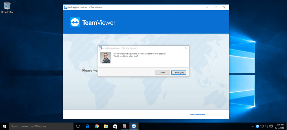

客户方
当最终用户单击客户链接时,他们将被重定向到支持组织的品牌登录页面(要标记和定制您的QuickSupport,请参阅“公司品牌”部分)并启动下载的QuickSupport可执行文件以启动远程会话。请求者的名称将预先填入登录的计算机用户,会话将自动启动。
在通知会话已启动后,支持用户将能够请求控制最终用户的设备显示其用户名和图片。最终用户点击“允许”后,支持用户将完全控制其设备。

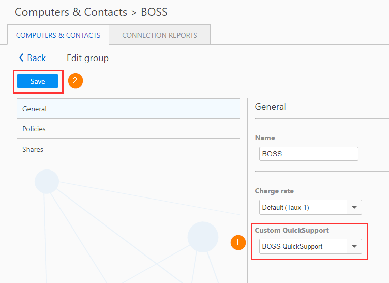

2)导航到“设计和部署”部分,然后单击“+添加QuickSupport”
3)将模块命名为对BOSS有意义并应用所需的自定义。请确保将默认受让人保留为“未分配”,并在下拉选项中选择“BOSS”组。
4)保存设置后,找到左侧边栏中的BOSS组,单击组>编辑>旁边的铅笔图标,然后在自定义快速支持下拉列表中选择以前创建的QuickSupport模块。
现在,当最终用户请求远程协助时,定制的QuickSupport更改将应用于客户链接。

- 导航到TeamViewer (Classic)的管理控制台https://login.teamviewer.com
- 在右上角,单击“帐户”>“编辑配置文件”
- 单击应用程序> [应用程序名称,例如 BOSS]>撤销访问权限
