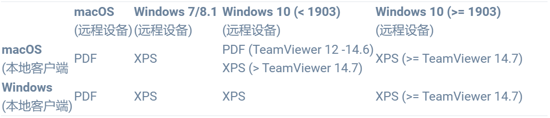

由于本地客户端和远程计算机的特性,您可能需要其他打印工具。 每个操作系统都有自己的标准打印格式。 如果连接在同一操作系统上运行的设备,则可以直接打印到任何打印机。 如果两端的操作系统不同,则可能需要其他工具才能开始打印作业。
Windows上的本机格式是XPS(在某些版本中还支持PDF),macOS上的本机格式是PDF。
XPS阅读器/PDF
由于远程机器的性质,以下连接需要 XPS 阅读器进行远程打印:
- Windows7/8.1 至 Windows7/8.1
- macOS 到 Windows 7 – Windows 8.1。
以下连接需要 PDF 阅读器:
- macOS 到 macOS
- macOS 到 Windows 10
- Windows 到 macOS
