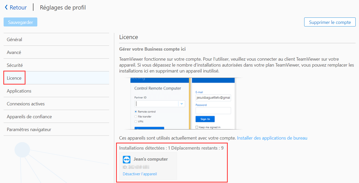

3) Accédez à Licence. Dans l'exemple ci-dessous, j'ai activé un appareil et il me reste 9 déplacements de licence.
3) Pour désactiver/supprimer un appareil de la licence Business, il suffit de cliquer sur le bouton Désactiver l'appareil.
4) Confirmez la suppression dans la fenêtre qui suit en cliquant sur Oui.

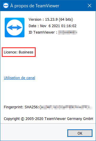

Pour vérifier si c'est bien le cas, vous pouvez accéder à À propos de TeamViewer (Classic)
Si Business est bien indiqué dans la fenêtre, c'est que votre ordinateur a bien été ajouté.
