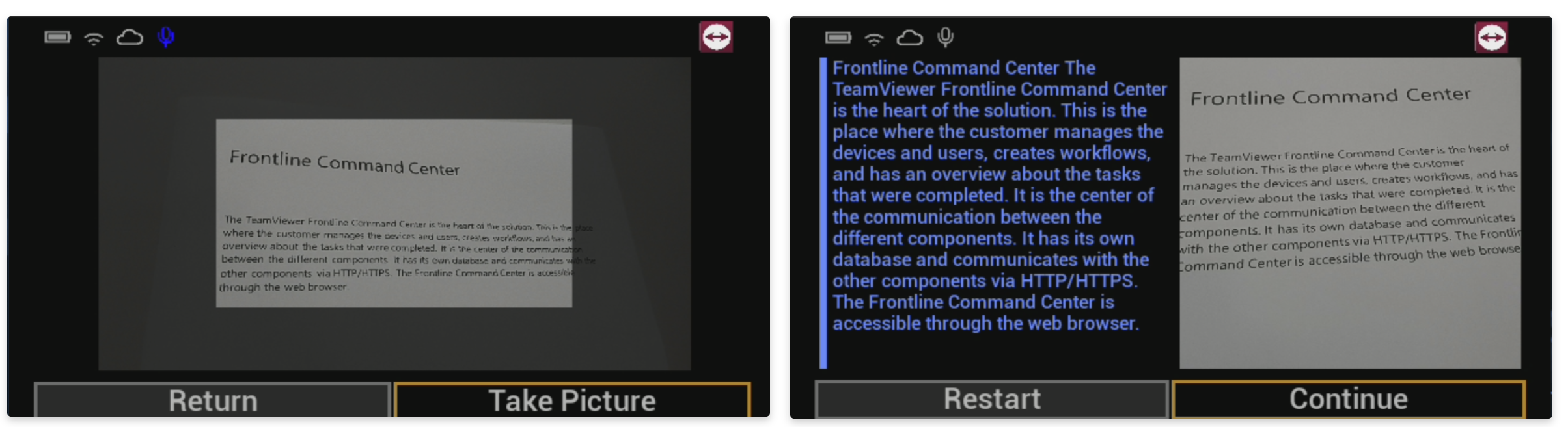

Die Komponente "OCR" hilft dem Benutzer, lange Texte zu lesen. Die Komponente kann lange Texte, wie die Seriennummern der Geräte, erfassen, was zu einer Zeitersparnis führt. OCR reduziert auch die Abhängigkeit von QR-Codes.

OCR-Erkennungssprache: Sprache, auf die geprüft werden soll.
OCR-Erkennungsmethode: Bounding Box und Pattern Whitelisting werden auf erkannte Textzeilen oder einzelne Wörter angewendet.
Qualität der Komprimierung: Gibt die Qualitätsstufe des aufgenommenen und zu analysierenden Bildes an. Höhere Werte können die Erkennung verbessern, während niedrigere Werte den Upload-Traffic reduzieren.
Always Use Flashlight: Wenn die Umschalttaste aktiviert ist, schaltet das Gerät automatisch die Taschenlampe ein, sofern eine solche vorhanden ist.
Bereich von Interesse: Gibt einen Bereich des Kamerabildes an, der verarbeitet werden soll. Die Eingabe muss in der Form links, oben, rechts und unten erfolgen, wobei die Werte von 0-1 reichen. Um die gesamte Kamera zu verwenden, muss 0,0,1,1 leer gelassen werden. Um z. B. die rechte Hälfte der Kamera zu erhalten, verwenden Sie 0,5, 0, 1, 1.
Whitelist-Filter-Muster (RegEx): Nur Zeilen, die dem angegebenen Muster entsprechen, werden verarbeitet. Wenn das Muster eine Gruppe enthält, ist das Ergebnis nur der Inhalt dieser Gruppe, ansonsten das gesamte Muster.
Validierungsmuster (RegEx): Wenn das Ergebnis mit dem angegebenen Muster übereinstimmt, ist der Kontext ocr_pattern_matches als true zuzuweisen. Dies kann in bedingten Übergängen verwendet werden.
Erkannte Textrahmen anzeigen: Wenn die Umschalttaste aktiviert ist, werden die Ränder der erkannten Textzeilen nach erfolgreicher Erkennung angezeigt.
Farbe des Textrahmens: Hier können Sie die Farbe des Rahmens für den erkannten Text auswählen.
Breite des Textrahmens: Mit dieser Option können Sie die Breite des Rahmens für den erkannten Text festlegen.
