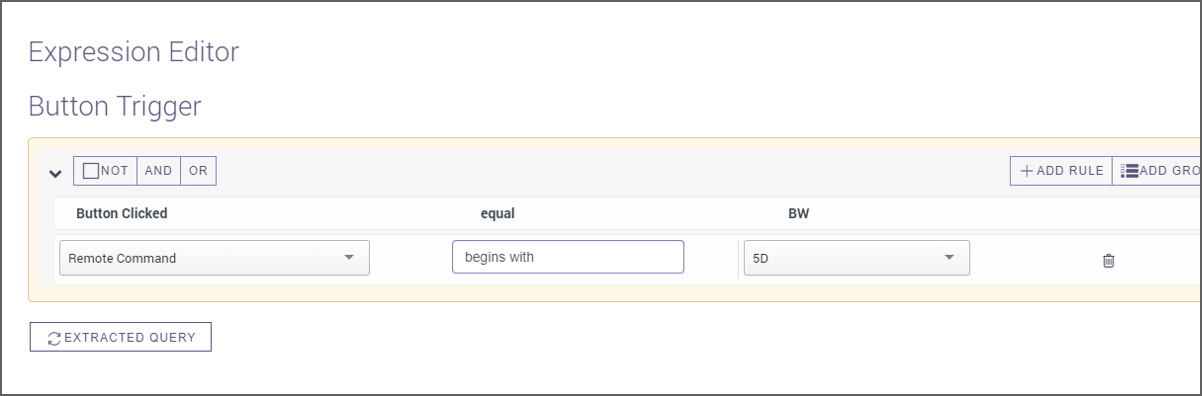

Hinweis: Der Remote-Befehl wird verwendet, wenn der Server einen bestimmten Befehl an das Gerät sendet, der den ausgewählten Übergang auslöst. Es wird empfohlen, in diesem Fall 'OR' als primären Gruppenoperator zu verwenden, wenn die Gruppe nur zwei Regeln enthält, von denen eine eine Fernsteuerungsregel ist.
Zum Beispiel:
Dieser Übergang wird ausgelöst, wenn der Benutzer "ABC" sagt oder wenn der Server einen Befehl sendet, der mit "5D" beginnt, wie in "5D-XAM". Siehe das Bild unten.
