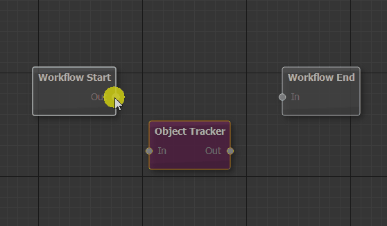

Der Connector ist eine 2D-Darstellung aller zum Workflow hinzugefügten Elemente und der Verbindungen zwischen ihnen. Ein Object Tracker-Knoten sollte bereits im Connector erscheinen; er wurde automatisch erstellt, als die entsprechende Referenz zur Szene hinzugefügt wurde. Da die Spatial Referenz für die korrekte Platzierung des Inhalts in der realen Welt wichtig ist, sollte sie das erste Element sein, das beim Ausführen eines Workflows geladen wird. Verbinden Sie den Knoten Workflow Start mit dem Knoten Object Tracker , indem Sie auf den Out des ersten Knotens klicken und ihn auf den In des zweiten Knotens ziehen.
