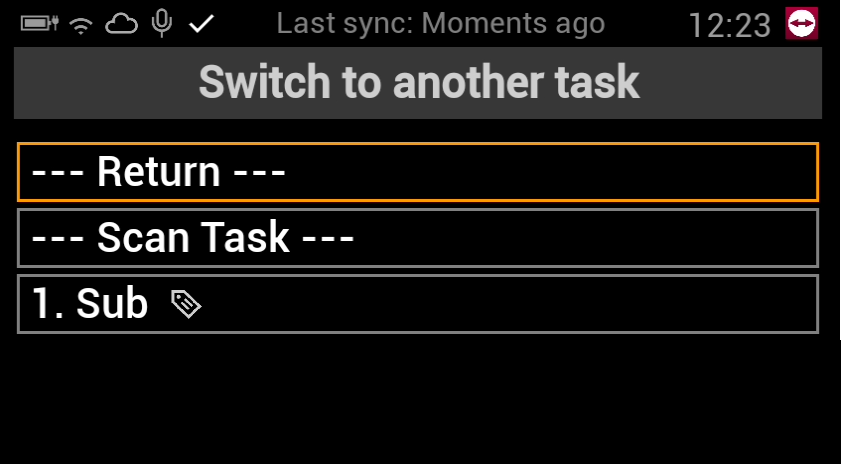

Mit der Komponente Aufgabenbrowser kann der Benutzer eine Unteraufgabe innerhalb einer Aufgabe oder Vorlage starten. Durch diese Komponente muss der Benutzer nicht eine Aufgabe verlassen und zu einer anderen wechseln, sondern kann dies tun, während er die Hauptaufgabe ausführt.
Hinweis: Die Unteraufgaben müssen dem Benutzer ebenfalls zugewiesen werden, sonst sind sie für den Benutzer im Aufgabenbrowser nicht sichtbar.

Browser nach Teilaufgabe schließen: Wenn diese Schaltfläche aktiviert ist, wird der Aufgaben-Browser geschlossen und zum nächsten Schritt übergegangen; wenn nicht, wird der Aufgaben-Browser erneut aufgerufen, um weitere Teilaufgaben auszuwählen.
Einzelne Aufgabe sofort starten: Wenn nur eine Teilaufgabe vorhanden ist, muss diese nicht ausgewählt werden.
Auswählen nach: Der Benutzer kann die Teilaufgaben auf der Grundlage von Aufgabennamen oder Tags auswählen.
Scan-Option einbeziehen: Wenndiese Option aktiviert ist, hat der Benutzer die Möglichkeit, die Teilaufgabe durch Scannen eines QR-Codes zu starten.
Namensfilter RegEx: Die Teilaufgaben können mit RegEx gefiltert werden.
