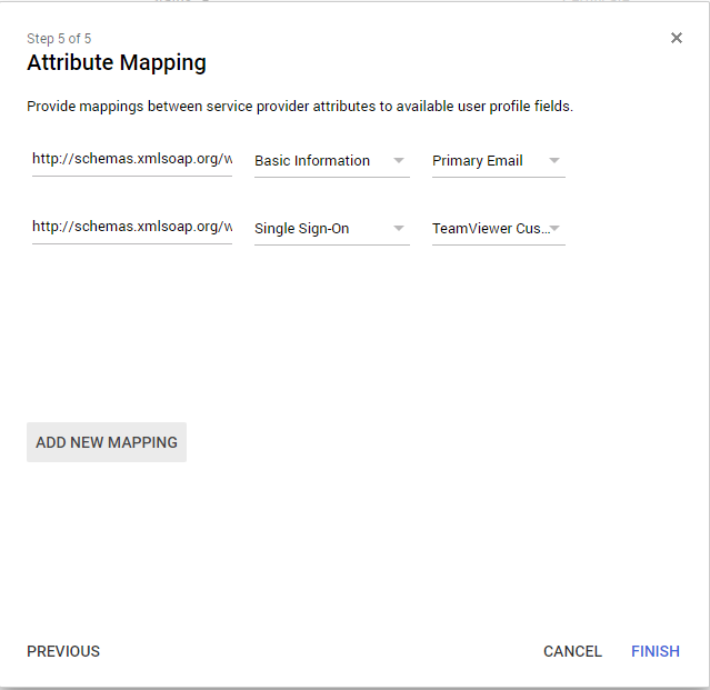

8) Fügen Sie im Abschnitt Attribute Mapping die folgenden Mappings hinzu:
📌 Bitte beachten Sie, dass das Attribut TeamViewer Customer Identifier für Benutzer gesetzt sein muss, die sich über Single Sign-On bei TeamViewer anmelden möchten.
