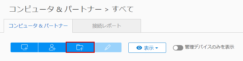

4)グループの作成
マスターアカウントで、Management Console内またはTeamViewer (Classic)ソフトウェアを介してグループを作成し、デバイスを配置します。
[ソフトウェアの場合]
[Management Consoleの場合]
