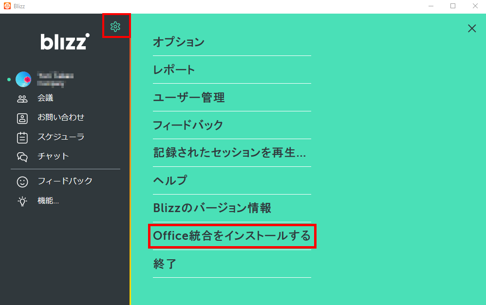

Office統合のインストール
TeamViewer Meetingソフトウェア内のメニューからOffice統合をインストールできます。
注意:Office統合はメニューを介して機能します。
- ナビゲーションバーの歯車マークをクリックしOffice統合をインストールをクリックします。
- 管理者パスワードの入力を求められた場合は、指示に従ってください。
- その後この機能がインストールされます。
- TeamViewer MeetingとMicrosoft Officeプログラムを再起動してください。

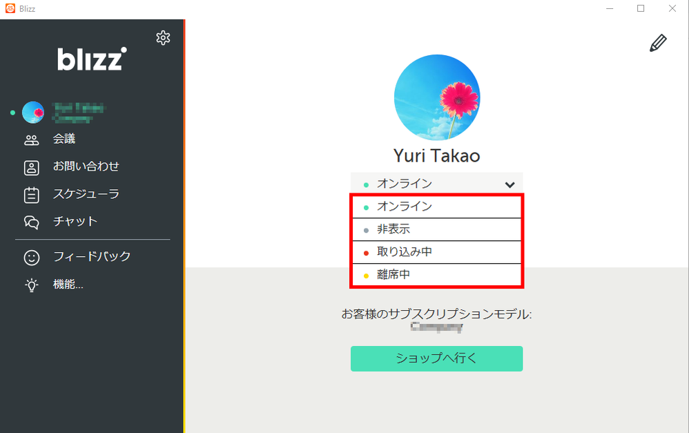

会議出席者のステータス確認
MS Officeが連絡先内に保存された連絡先の名前を表示するすべての領域、特にOutlookでは、プレゼンスステータスが表示されます。
次のプレゼンスステータスを使用できます。
- オンライン(=緑の円)
- 非表示(=灰色の円)
- 取り組み中(=赤い丸)
- 離席中(=黄色の円)
ユーザー名を使用して、タブで独自のプレゼンス状態を選択できます。

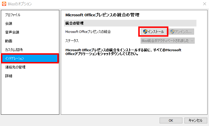

ヒント:Office統合をインストールしてもプレゼンスステータスが表示されない場合は、オプションを使用してMicrosoft Officeプレゼンス統合をインストールしてください。
このためには、歯車アイコン->オプション->統合-> Microsoft Officeプレゼンス統合の下->インストールを選択して、オプションに移動します。
- 統合が有効になっている場合、プレゼンスステータスはMicrosoft Officeにも表示されます。それらは、名前の横にある色付きのドットまたはバーで表されます。

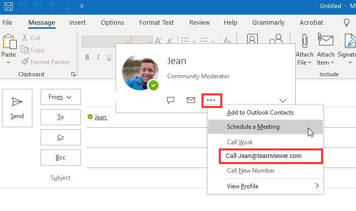

Outlookでチャットの開始
連絡先の名前にカーソルを合わせるとポップアップに表示されるチャットアイコンをクリックします。ステータスが表示されている場所であればどこからでも直接連絡先とチャットを開始できます。
TeamViewer Meetingソフトウェアが開き、パートナーに直接チャットメッセージを送信できます。
Outlookで会議の開始
ステータスが表示されている場合は連絡先経由で直接会議を開始できます。
連絡先の名前にカーソルを合わせるとポップアップに表示される3つの点をクリックして、会議または電話を開始します->xxxxに電話をかける。
TeamViewer Meetingソフトウェアはパートナーに会議出席依頼を送信し、パートナーは彼/彼女の画面で会議に参加するように求められます。

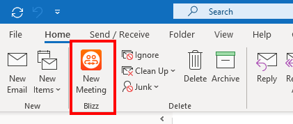

OutlookでTeamViewerミーティングの計画をする
Outlook内でTeamViewer ミーティングを直接スケジュールし、参加者に招待状を送信できます。
- Outlookに切り替えます。
- 新しいミーティングをクリックします。
blizzの招待文で招待状が作成されます。
- 必要に応じて、テキストやその他の情報をカスタマイズします。
- 受信者の電子メールアドレスを入力します。
- 送信をクリックします。
会議の予定がOutlookで作成され、スケジュールされた会議が作成されます。これはスケジューラータブに表示されます。

Office統合の管理
Officeの統合は、インストール後に有効になります。但し、無効にすることも、完全にアンインストールすることもできます。
- ナビゲーションバーの歯車シンボルをクリックし、オプションをクリックします。これにより、オプションのダイアログボックスが開きます。
- 統合をクリックします。
- 必要な設定を行います。
インストール |
統合をインストールするには、このボタンをクリックします。 |
アンインストール |
統合をアンインストールするには、このボタンをクリックします。 |
ステータス |
ドロップダウンリストから適切なオプションを選択して、統合を有効または無効にします。 |
注意: 管理者としてログオンしていない場合は、設定を変更するときに管理者パスワードを入力する必要があります。
