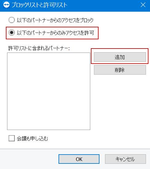

許可リストの設定方法
特定のTeamViewerアカウントまたはTeamViewer IDの自分のデバイスへのリモートアクセスのみ許可したい場合、許可リストの設定を推奨します。
この機能は、TeamViewer (Classic)フルバージョンの 歯車アイコン⚙ ➜セキュリティ ➜ ブロックリストと許可リスト ➜ 設定...をクリックすると、簡単に見つけることができます。
新しいウィンドウが開きます。2番目のオプション 次のパートナーのみアクセスを許可するを有効にし、追加をクリックします。
📌注意: 「会議も申し込む」ボックスをチェックすると、これらの設定はミーティングにも適用され、許可リストに登録された連絡先からしかミーティングに参加できなくなります。
追加をクリックすると、コンピュータ & パートナーリストに保存されたパートナーを選択するか、あなたが所属する会社全体 (企業プロファイルの一部となっている場合のみ表示)、 またはTeamViewer IDや連絡先を手動で許可リストに追加することができます。
ブロックリスト/許可リストに登録されたパートナーを削除する方法
特定のパートナーをブロックリストや許可リストに登録したくなくなった場合、これらをリストから簡単に削除することができます。
これを実行するには、TeamViewer (Classic)フルバージョンで 歯車アイコン⚙ ➜セキュリティ➜ブロックリストと許可リスト ➜に移動して、設定...をクリックします。
そして、次のパートナーのアクセスを拒否する(ブロックリスト) または 次のパートナーのみアクセスを許可する(許可リスト) のいずれかを選択して、ブロックリストまたは許可リストからパートナーを削除するかどうかを決定します。
そして、削除するパートナーをクリックして、最後に 削除 ➜ OKをクリックします。
📌注意: 異なるパートナーをクリックする時に CTRG を押すと、複数のパートナーを一度に選択できます。
