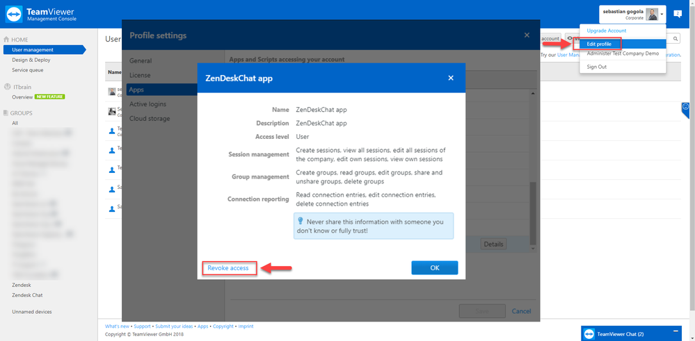

アプリの権限を取り消す
- TeamViewerのManagement Console(https://login.teamviewer.com)にアクセスします。
- 右上のアカウントをクリックし、プロファイルの編集をクリックします。
- Apps ➜Zendeskアプリケーションを選択 し(例: Zendesk Support)、ごみ箱をクリックしてスクリプトを削除します。
