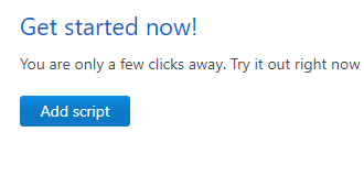

左上隅の「ホーム」の下にある「スクリプト」タブをクリックすると、マネージメントコンソールでスクリプトを管理できます。
スクリプトを初めて使用する場合は、「スクリプトの追加」をクリックして情報ページからスクリプトを追加することができます。
すでにスクリプトをアップロードしている場合は、スクリプトが表示されます。
画面上部にあるスクリプトを追加ボタンをクリックすると、スクリプトに関する情報を追加したり、スクリプトファイルを選択したりするための新しいメニューが表示されます。
