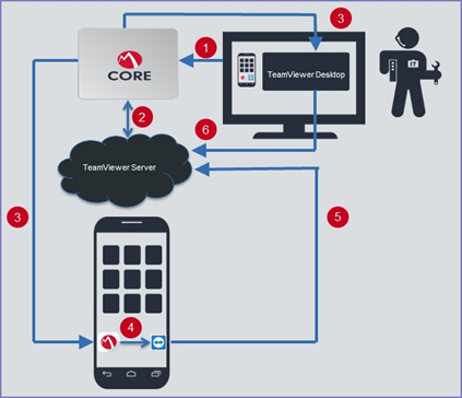

Android向けのHelp@Workの仕組み
次の図は、Help@Work for Android with TeamViewer がリモートコントロールセッションを確立する方法を示しています。
- 管理者は、MobileIron Cloudのデバイス ➜ デバイスページでターゲットデバイスを選択します。
- MobileIron CloudがTeamViewer Serverに連絡してリモートセッションを作成し、セッションIDを取得します。
- MobileIron Cloudのサポート管理者は、デバイス上のHelp@Workにコマンドを送信し、セッションIDを使用してリモートセッションを開始します。Coreはまた、セッションIDを使ってデスクトップ上のTeamViewerソフトウェアを起動します。
- Help@Workアプリは、セッションIDを含むメッセージ(インテントメッセージオブジェクト)をTeamViewerアプリに送信し、リモートセッションを開始します。
- TeamViewerアプリがTeamViewerサーバーに接続します。
- 管理者がデバイスのリモートコントロールを行います。
