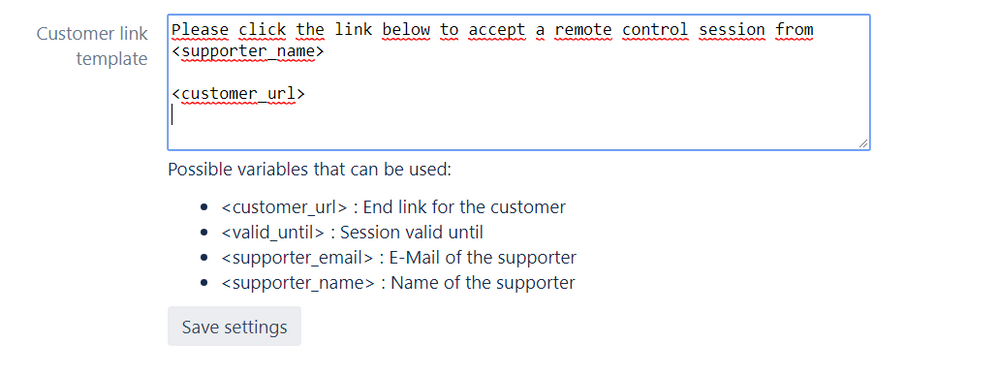

必要な唯一の設定は、セッションが作成されたときにチケットに追加されるカスタマーテキスト用です。設定するにあたり以下の手順をご確認くださいませ。
- 管理者としてJiraインスタンスにログインします。
- 管理者ドロップダウンをクリックして[アドオン]を選択します。
- アドオンの管理を選択してから、リストからJiraのTeamViewerプラグインを選択します。
- 下の画像のように、そこで4つの利用可能な変数を使用して目的のテキストを編集できます。完了したら、[設定の保存]をクリックします。

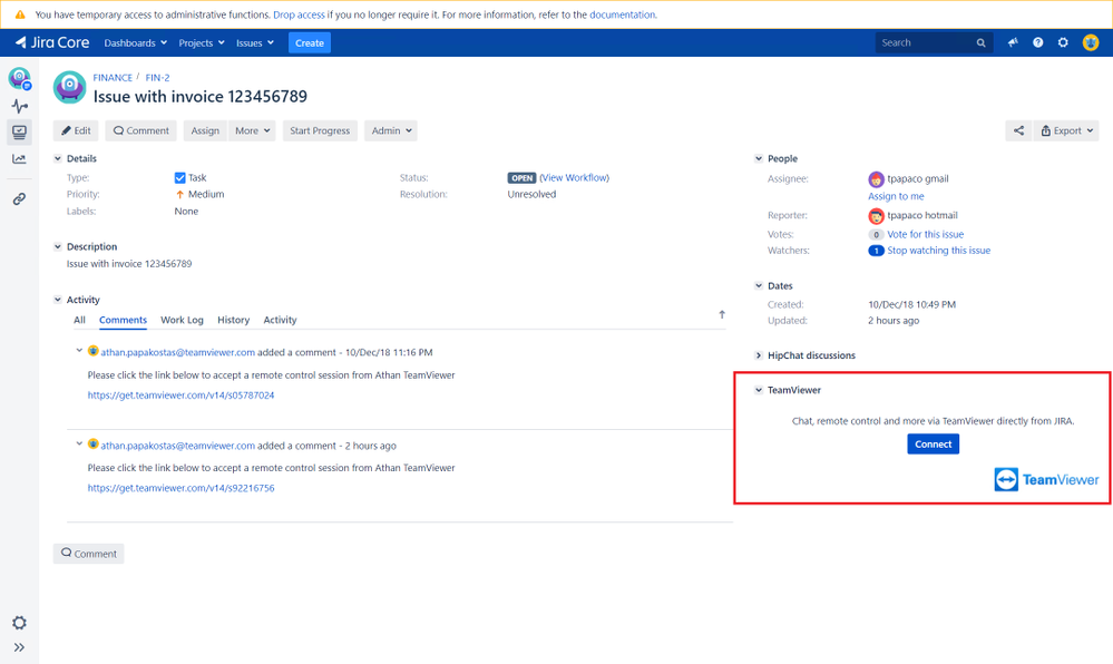

プラグインを接続する
TeamViewerプラグインがインストールされると、最初に以下の画面が表示されます。
TeamViewerアカウントがJiraアカウントに接続されるように、[接続]をクリックして資格情報でログインする必要があります。トークンはJIRAインスタンスに安全に保存されるので、これを一度だけ実行する必要があります。

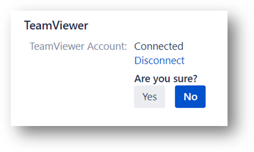

プラグインを切断する
TeamViewerプラグインからTeamViewerアカウント間の関連付けを削除するには、次の手順をご確認ください。
- 関連付けを解除したいアカウントでJIRAサーバーにログインします。
- プロフィールページに移動します(右上隅のアバターから)。
- 左側には、下図のようにTeamViewerセクションと切断オプションがあります。
- 切断を選択してから、選択内容を確認します。
