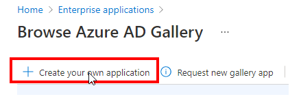

7.) 次のウィンドウで、Create your own application(独自のアプリケーションを作成する)をクリックしてください。
8.) これで、独自のアプリケーションを作成することができます。

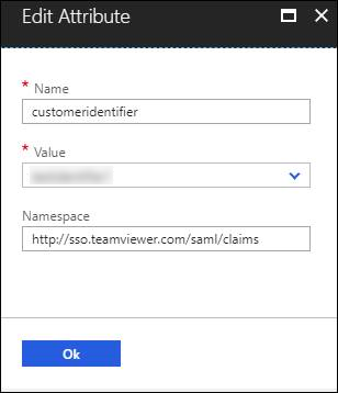

13.) 次のセクションでは、属性とクレームを編集する必要があります。
14.) Add new claim をクリックし、新しい請求を追加します。
- Nameにcustomeridentifierという値を入力します。
- 名前空間には、http://sso.teamviewer.com/saml/claims という値を指定します。
- Source属性に、冒頭で作成したカスタム識別子を入力します。
- 保存をクリックします。
15.) 新たに追加された請求は、「概要」に表示されます。
