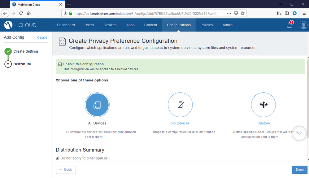

- これで、この新しい設定を配布したいデバイスを選択できます。
- 新しい設定を配布したいデバイスを選択します。(例:「すべてのデバイス」)
- 完了を押します。
