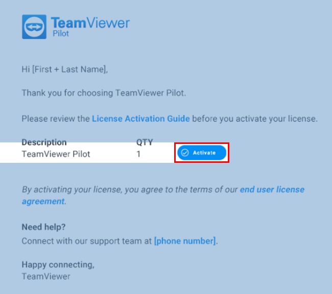

ライセンスを購入時にご登録されたメールアドレス宛てにライセンス有効化のメールが届きます。メールの中の 有効にするをクリックします。

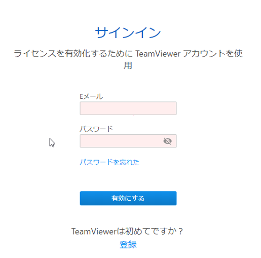

A:TeamViewerアカウントを既にお持ちの場合
既存のTeamViewerアカウントでサインインし、有効にするをクリックしてステップ3に進みます。
B:TeamViewerアカウントをお持ちでない場合

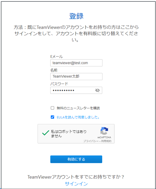

- メールアドレス、お名前を入力し、パスワードを作成します。 EULAをご一読いただき同意された後にキャプチャボックスにマークを付けます。有効にするをクリックします。

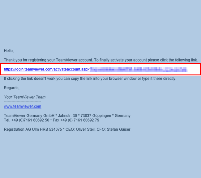

- アカウント作成したご本人でお間違いないかを確認するためのメール送信されます。メールの中のリンクをクリックしてアカウントを確認されたらライセンスの有効化が完了します。

ライセンスを購入時にご登録されたメールアドレス宛てにライセンス有効化のメールが届きます。メールの中の 「有効にする」をクリックします。

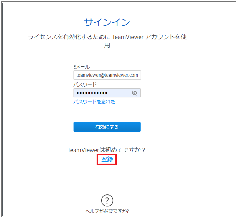

1)登録をクリックしてアカウントを作成します。
2)メールアドレス、お名前を入力し、パスワードを作成します。 EULAをご一読いただき同意された後にキャプチャボックスにマークを付けます。有効にするをクリックします。
3)アカウント作成したご本人でお間違いないかを確認するためのメール送信されます。メールの中のリンクをクリックしてアカウントを確認されたらライセンスの有効化が完了します。

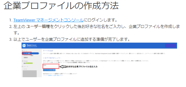

B:企業プロフィールをお持ちでない場合

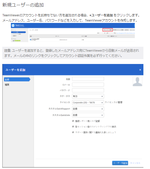

1)マニュアルをご覧になり企業プロファイルの作成を行います。
2)企業プロフィールにユーザーを追加する必要があります。企業プロファイルにユーザーを追加することでAssist AR(旧パイロット)エキスパートの権限を割り当てることができます。
こちらのマニュアルより企業プロフィールにユーザーを追加してください。
注意: ユーザーを追加すると、登録したメールアドレス宛にTeamViewerから自動メールが送信されます。メールの中のリンクをクリックしてアカウント認証を必ず行ってください。

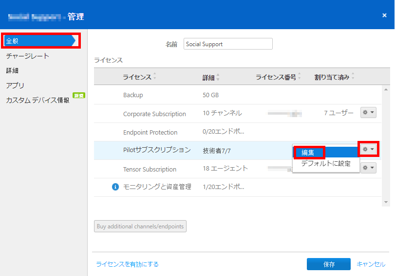

御社の会社管理がソーシャルサポートに表示されます。[ライセンス]タブで、Assist AR(旧パイロット)サブスクリプションに移動し、[割り当て]を選択します。
ステップ6

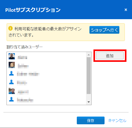

割り当てをクリックすると、現在割り当てられているエキスパートと割り当てられていないエキスパートが表示された新しいページが表示されます。
新しいAssist AR(旧TeamViewer パイロット)のエキスパートを割り当てるには、エキスパートを選択し、追加をクリックし保存で設定を更新します。
Assist AR(旧パイロット)エキスパートを割り当てたいユーザーがリストに表示されていない場合は、こちらのマニュアルをご覧ください。

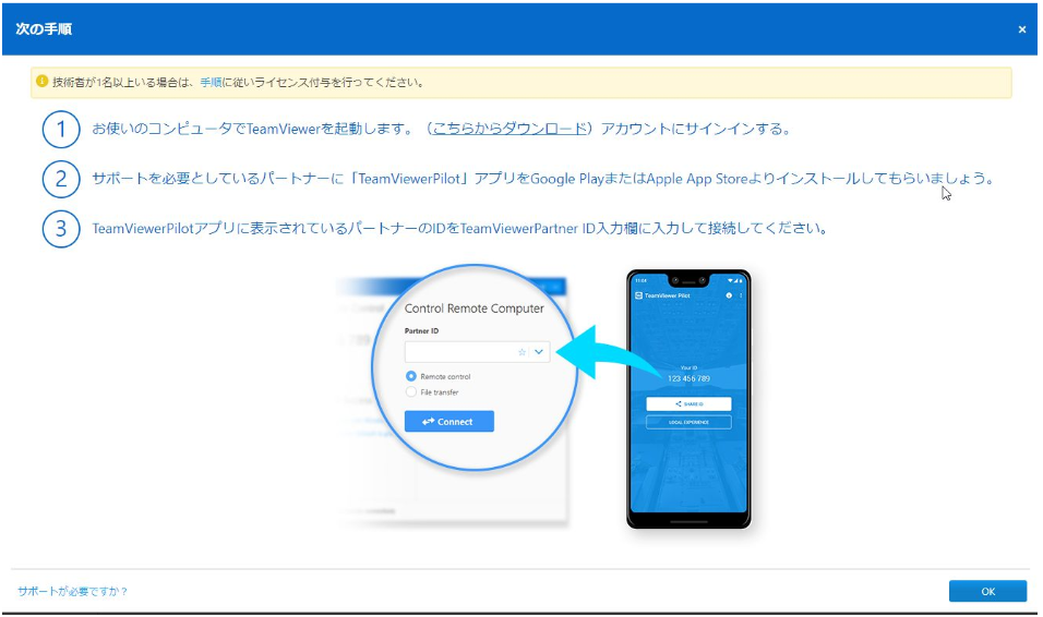

保存をクリックすると、ライセンスが割り当てられ、有料版として使用できるようになります。

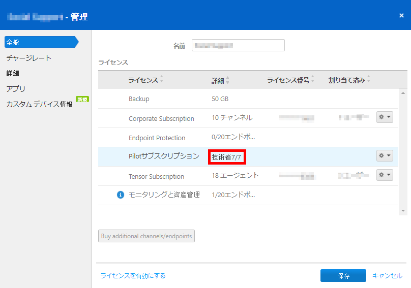

📌注意: 変更を行った後、使用可能なAssist AR(旧パイロット)エキスパートの総数から割り当てられたAssist AR(旧パイロット)エキスパートの数がライセンスの詳細に表示されます。
