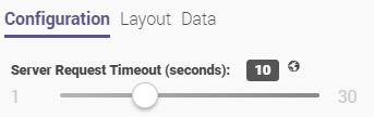

- Server Request Timeout (segundos) - Permite que o usuário defina um valor de tempo limite.

- Tempo limite de solicitação do servidor (segundos) - Define um tempo limite entre 1 e 30 segundos para uma solicitação.

- Tempo limite de solicitação do servidor (segundos) - Define um tempo limite entre 1 e 30 segundos para a solicitação do usuário.
