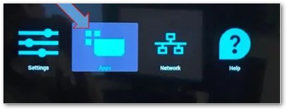

O aplicativo Host pode ser acessado para atribuição com controle remoto do monitor e escolhendo a seção de aplicativos.
Pressione o botão Home e os números 1888 - 1 - 8 - 8 - 8 para entrar no menu Android no controle remoto do monitor Philips.
Na seção Aplicativos, o Aplicativo Host estará visível. Ao selecioná-lo, você poderá informar o e-mail e a senha da conta à qual o Host deve ser atribuído.
