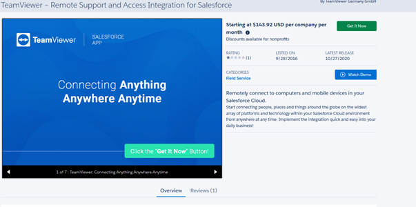

Obtendo o aplicativo TeamViewer (Classic)
O aplicativo TeamViewer (Classic) está disponível no Salesforce AppExchange: https://appexchange.salesforce.com/listingDetail?listingId=a0N3A00000EFmSYUA1
Ou você pode ir em https://appexchange.salesforce.com/ e pesquisar “TeamViewer (Classic)” no campo de pesquisa de aplicativos.
Executando a instalação
Antes de iniciar o processo de instalação do pacote TeamViewer (Classic), o recurso Chatter deve ser ativado. Revise as definições de configuração mencionadas em Configuração - Configurar Chatter para descobrir como habilitar o recurso Chatter em sua organização.
Iniciando a Instalação
Quando estiver na página de listagem do TeamViewer (Classic) no AppExchange, selecione o botão “Get it Now” no canto superior direito da listagem, conforme mostrado na Figura 1 abaixo.

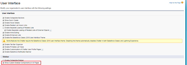

Configurar o chatter
Vá para Configuração à Chatter à Configurações do Chatter e habilite o recurso Chatter em geral (deve ser feito antes da instalação). Para visualizar as ações rápidas, você precisa habilitar a configuração “Ações no Editor”.

4) Para que o componente da página inicial esteja disponível em todas as páginas, precisamos habilitar essa opção em Configuração -> Interface do usuário.
