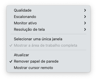

Ver
O botão Ver oferece diferentes opções para otimizar e individualizar a visualização de sua sessão de controle remoto:
- Qualidade:
- Seleção Automática: Esta opção irá calcular automaticamente o melhor equilíbrio entre Otimizar qualidade e Otimizar velocidade.
- Otimizar qualidade: Esta opção otimizará a qualidade gráfica da sessão remota. Observe que isso pode diminuir a fluidez (velocidade) da sessão remota.
- Otimizar velocidade: Esta opção otimizará a fluidez da sessão remota. Observe que isso pode diminuir a qualidade gráfica da sessão remota.
- Configurações personalizadas: Esta opção carrega as configurações de otimização definidas pelo usuário.
- Editar configurações personalizadas: Defina as configurações de otimização definidas pelo usuário.
- Escalonando:
- Original: Irá exibir a mesma escala de tela que está no lado remoto.
- Escalonado: Estenderá a tela para obter o melhor tamanho em seu computador local.
- Monitor Ativo: Se conectado a um dispositivo com vários monitores, permitirá que você selecione qual deles irá visualizar.
- Resolução da tela: Aqui você pode selecionar a resolução do lado remoto. Observe que as possibilidades de resolução dependem do hardware usado no lado remoto.
- Selecionar uma única janela: Concentre-se em um aplicativo específico em vez de visualizar a tela inteira do dispositivo remoto. Outros aplicativos ou informações na tela do dispositivo remoto não são vistos. Quando selecionado, a mira aparece no cursor do mouse. O aplicativo clicado ficará em tela cheia na sessão remota.
💡Dica: o modo de janela única é muito útil se você estiver trabalhando com várias janelas abertas e a tela cheia for necessária para um aplicativo específico.
- Mostrar toda a área de trabalho: Com esta opção, você verá tudo que estiver aberto no dispositivo remoto.
- Atualizar: Isso pode ser útil se houver muita interação acontecendo na tela. Atualizá-la mostrará a exibição mais recente da tela remota.
- Remover papel de parede: Se ativado, o papel de parede ficará preto no lado remoto.
- Mostrar cursor remoto: Se habilitado, o cursor do mouse do computador remoto também será mostrado.
