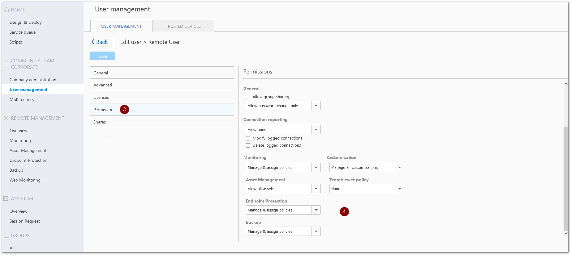

Por padrão, os usuários com licença comercial e permissão no Perfil de Empresa de administradores/administradores da empresa podem realizar instalações dos serviços do TeamViewer (Classic) Remote Management. Se um usuário padrão também precisar realizar instalações, veja abaixo como um administrador pode atualizar as permissões da conta:
1) Navegue até a seção Gerenciamento do usuário do Management Console (1) e localize o usuário desejado. Clique no menu suspenso à direita e selecione Editar usuário (2).
2) na próxima janela, selecione Permissões, à esquerda (3). Para o serviço desejado, atualize as permissões (4).
Permissões
A seguir estão as possíveis permissões que os usuários em um Perfil de Empresa podem ter para utilizar os serviços do TeamViewer (Classic) Remote Management:
- Nenhuma: O usuário não pode afetar ou visualizar qualquer informação associada ao serviço TeamViewer (Classic) Remote Management.
- Atribuir políticas: O usuário pode instalar o serviço TeamViewer (Classic) Remote Management, mas não afeta os parâmetros ou outras informações.
- Ver e reconhecer todos os alertas: O usuário não pode instalar ou afetar o serviço do TeamViewer (Classic) Remote Management, mas pode receber/visualizar alertas de todos os endpoints usando o serviço.
- Ver e reconhecer os próprios alertas: O usuário não pode instalar ou afetar o serviço de TeamViewer (Classic) Remote Management, mas pode receber alertas de exibição apenas de endpoints atribuídos à sua conta
- Gerenciar e atribuir políticas: O usuário pode instalar o serviço TeamViewer (Classic) Remote Management e também pode afetar/alterar/criar políticas
