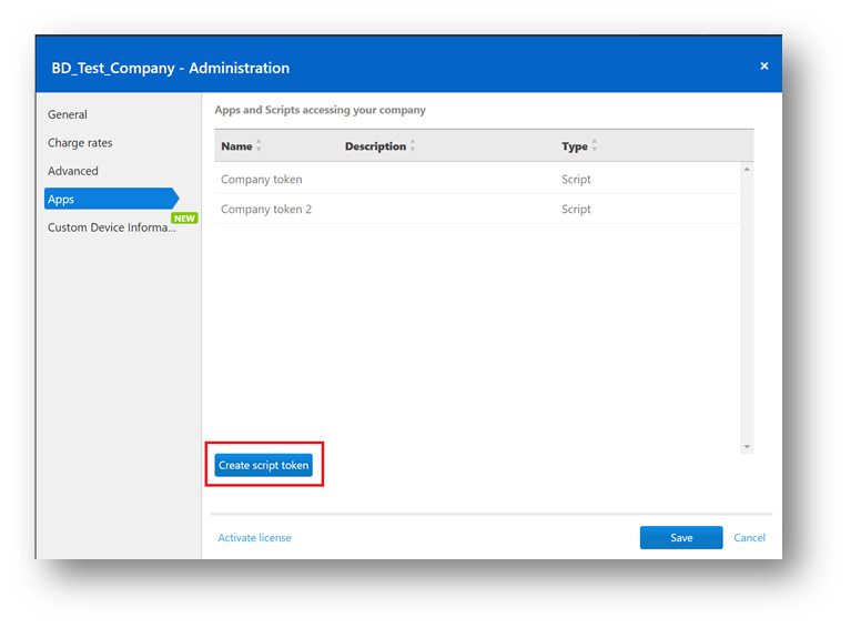

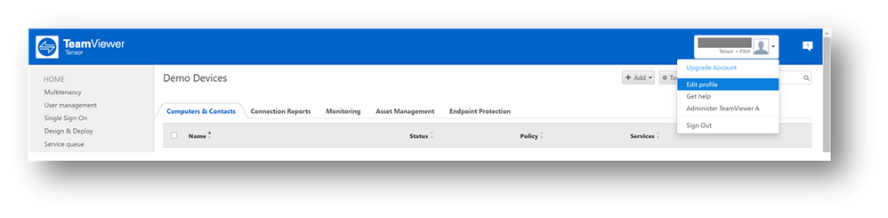

- Ve a
- Ve a " Perfil " en la esquina superior derecha y seleccione Editar perfil . Ten en cuenta que deberás tener una licencia de Tensor TeamViewer para poder utilizar esta funcionalidad.

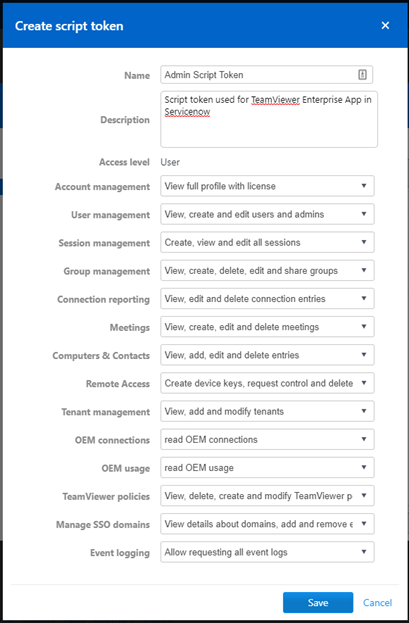

- Ve a Aplicaciones y selecciona el botón Crear token de secuencia de comandos .
- Permisos de configuración como se muestra a continuación

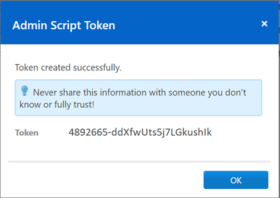

- Haz clic en Guardar para generar el token de secuencia de comandos

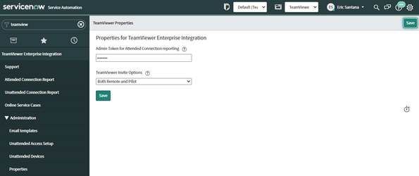

- Ir al módulo dentro de la aplicación: Administración -> Propiedades
- Configura el token de administrador para los informes de conexión asistida y haz clic en Guardar como se muestra a continuación:
- Configura las opciones de invitación de TeamViewer disponibles para los agentes, como se muestra a continuación:

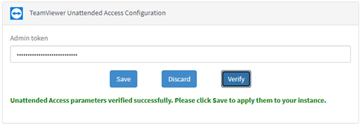

Configuración de acceso desatendido
Introducción
Este capítulo describe la guía paso a paso sobre cómo configurar la función de acceso desatendido de TeamViewer dentro de tu instancia y cómo registrar y anular el registro de dispositivos para acceso desatendido, lo que significa que un cliente no tiene que estar presente en el dispositivo cuando comienza el soporte. una sesión remota. Tenga en cuenta que para esta función, tu cuenta de TeamViewer requiere una licencia de Tensor.

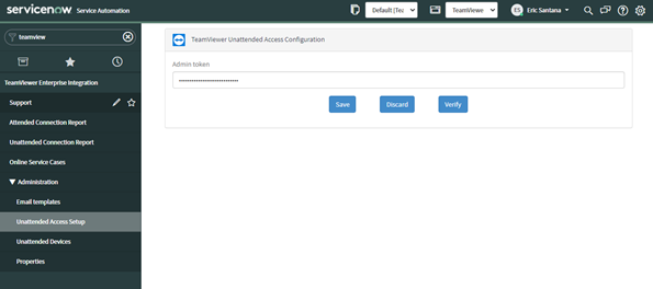

Rol requerido: administrador
- Conéctate a ServiceNow con los usuarios y roles requeridos
- Ve al módulo dentro de la Aplicación: Administración -> Configuración de acceso desatendido en el cual verá el siguiente formulario:
- En el formulario, ingresa lo siguiente:
- Token de administrador: TeamViewer lo proporciona tras la creación de un token de administrador (consulta Creación de un token de administrador).
- Haz clic en el botón Verificar. Cuando se hace clic, la aplicación verifica el parámetro en el paso 3 y tu licencia de TeamViewer en tu cuenta. Una vez que la cuenta y los parámetros se hayan verificado correctamente, verás el siguiente mensaje en la parte inferior del formulario:
- Con la verificación exitosa del acceso desatendido, haz clic en Guardar para guardar la configuración en su instancia.
- Si no obtienes una verificación exitosa, revisa tu entrada en el Paso 3 y Verifica nuevamente. Si el problema persiste, comunícate con el soporte de TeamViewer

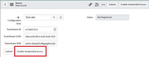

- Ve al módulo dentro de la aplicación: Administración -> Dispositivos desatendidos
- Crea un nuevo registro de dispositivo con los siguientes valores de campo:
- Elemento de configuración: establece el registro del elemento de configuración asociado con el dispositivo que se va a registrar
- ID de TeamViewer: configura el ID de TeamViewer que se puede recopilar desde el dispositivo. Asegúrate de que el campo comience con una "r". Por ejemplo: r1756067272
- GUID de TeamViewer: GUID que se puede recopilar desde el dispositivo
- TeamViewer ROK: clave de lanzamiento que se puede recopilar desde el dispositivo

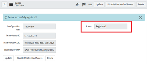

- Haz clic en el botón Habilitar acceso desatendido como se muestra aquí, por ejemplo:

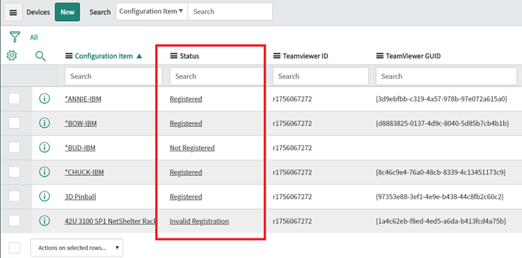

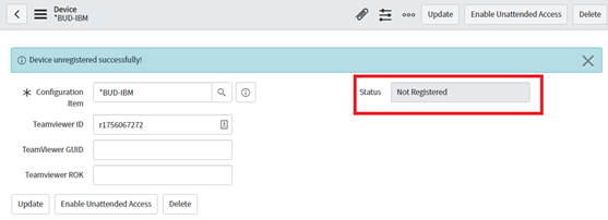

- Si el dispositivo se registró correctamente, verás el estado del registro archivado actualizado a Registrado, como se muestra aquí, por ejemplo:
- Si el registro del dispositivo falló, el campo Estado se actualizará a Registro no válido. Revisa los valores de campo e intenta registrarte nuevamente. Si el problema persiste, comunícate con el soporte de TeamViewer.

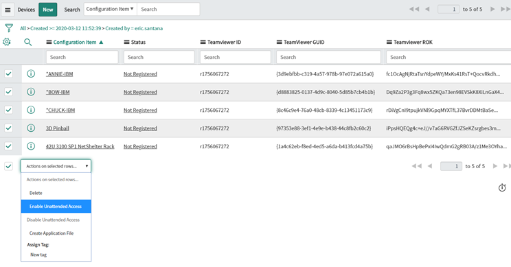

- Si deseas habilitar varios registros de dispositivos para el acceso desatendido, puedes hacerlo en la vista de lista del registro de dispositivos como se muestra aquí:

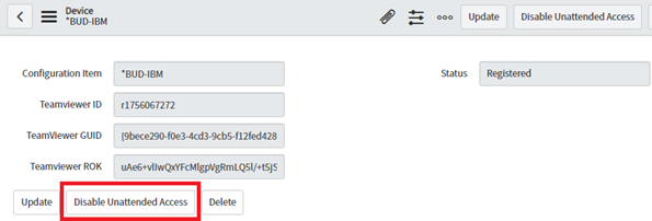

Anular el registro de dispositivos desatendidos
Prerrequisitos:
- Completa los pasos de la sección Configuración de dispositivo desatendido con una verificación exitosa para el acceso desatendido
- Cada dispositivo que se anulará del registro debe estar en línea y tener la aplicación TeamViewer en ejecución
Rol requerido: x_tvgh_enterprise.device_user o admin
Introducción: a continuación, se muestran instrucciones paso a paso sobre cómo cancelar el registro de un dispositivo para el acceso desatendido.

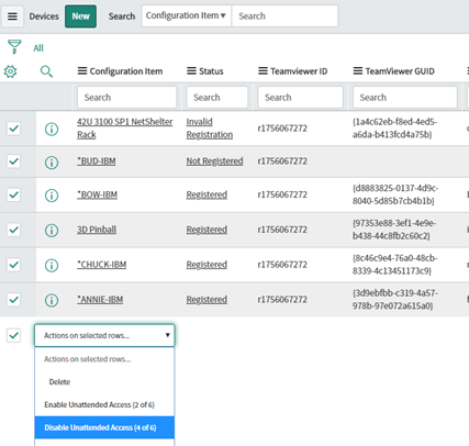

- Selecciona el registro que te gustaría desactivar el acceso desatendido y haz clic en Desactivar acceso desatendido, por ejemplo:
- Si el dispositivo se anula con éxito, verás el estado del registro archivado actualizado a No registrado , como se muestra aquí, por ejemplo:
- Si deseas deshabilitar varios dispositivos para el acceso desatendido, puedes hacerlo en la vista de lista del registro del dispositivo como se muestra aquí:

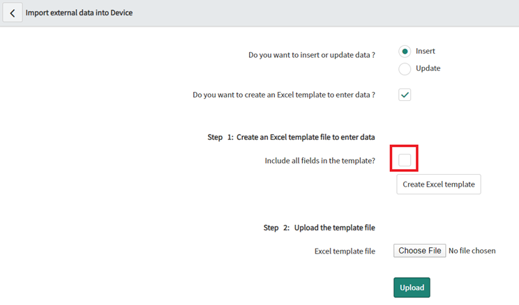

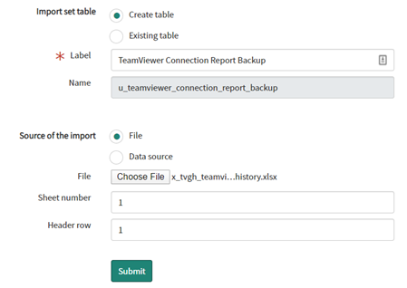

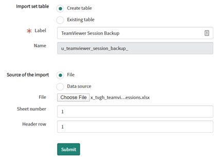

Importación masiva de dispositivos desatendidos para registrar
Como se mencionó anteriormente en la sección Registro de dispositivos desatendidos , puedes realizar una importación masiva de registros de dispositivos si tiene muchos dispositivos para registrar para el acceso desatendido. Esta sección proporcionará una guía paso a paso sobre cómo hacer esto mediante la importación de conjuntos en ServiceNow.

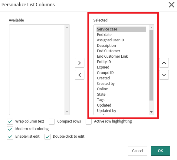

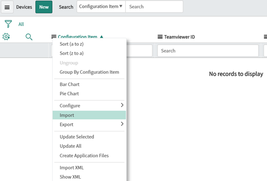

- Ve al módulo dentro de la Aplicación: Administrador -> Dispositivos desatendidos

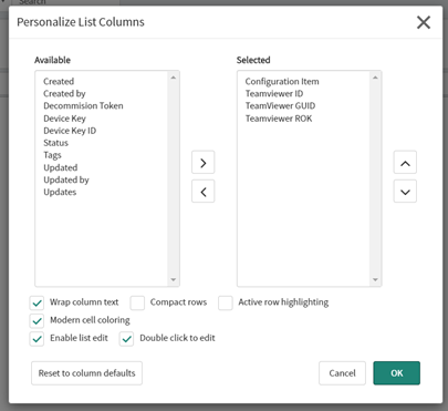

- Una vez en el módulo, que muestra una lista de dispositivos [x_tvgh_enterprise_device], personaliza las columnas de la lista (
) a las siguientes columnas, ordena y haz clic en Aceptar:

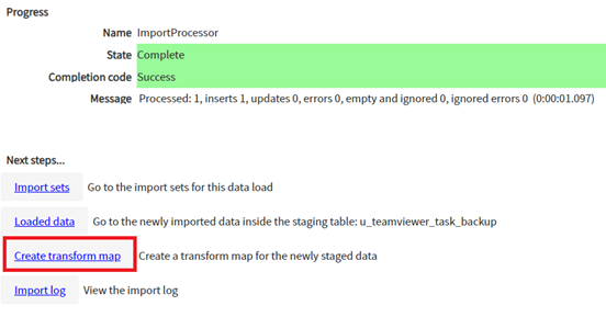

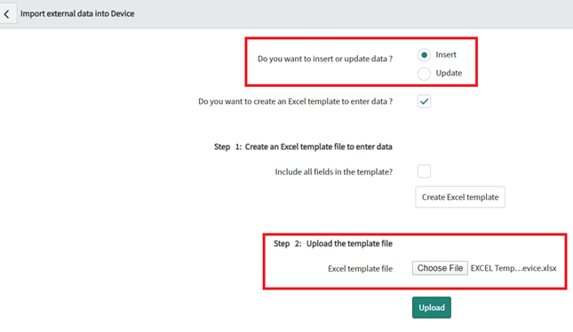

- Haz clic en Importar haciendo clic primero en cualquier opción de columna en la lista como se muestra aquí, por ejemplo:
- Después de hacer clic en importar, se te cargará en una página de importación. En esta página, haz clic en Crear una plantilla de Excel con la siguiente opción sin marcar, marcada en rojo en la siguiente captura de pantalla:

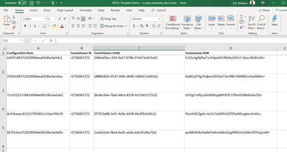

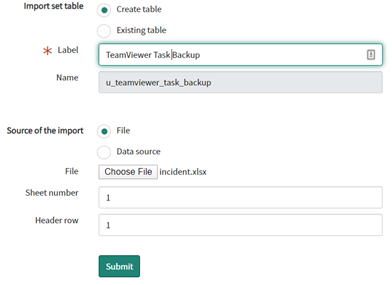

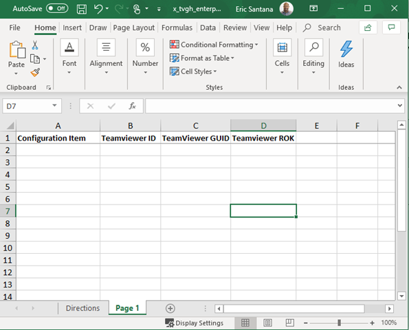

- Descarga el archivo de Excel generado después de completar el Paso 4 y luego abre el archivo. En el archivo, vaya a la hoja "Página 1" y verás una hoja con las siguientes columnas que se muestran en esta captura de pantalla:
- Utiliza el archivo de Excel para insertar los dispositivos que se registrarán para el acceso desatendido. Ten en cuenta las siguientes columnas a medida que insertas:
- Elemento de configuración: aquí insertas el sys_id del elemento de configuración [cmdb_ci] asociado con el dispositivo a registrar
- Los siguientes valores de columnas deben recopilarse en el dispositivo según las instrucciones de TeamViewer por tipo de dispositivo:
- ID de TeamViewer
- TeamViewer ROK
- A continuación, se muestra un ejemplo de una hoja de importación de Excel completa como referencia:

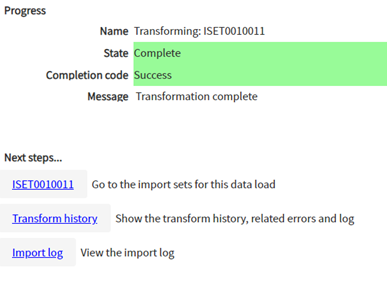

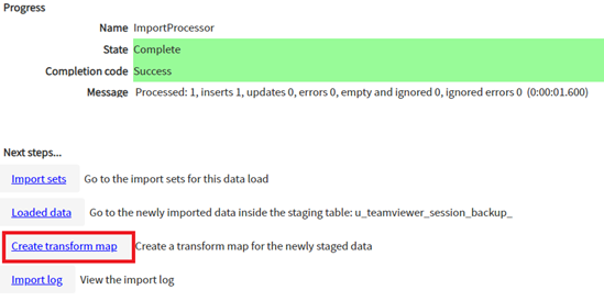

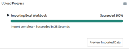

- Después de completar la Hoja de Excel, carga la hoja en su instancia volviendo a la página Importar (desde el Paso 4) y haz clic en Elegir archivo , y configura las siguientes opciones en el formulario marcado en rojo en la captura de pantalla a continuación, y finalmente haz clic en Cargar :

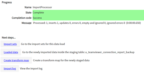

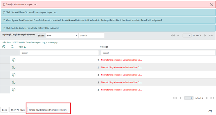

- Una vez que se haya completado la carga del archivo, haz clic en Vista previa de datos importados:

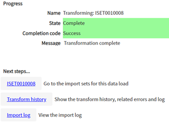

- Ahora se te cargará en una página con una lista de registros que se importarán. Ten en cuenta que recibirás algunos mensajes de error que deben ignorarse. Haz clic en Ignorar errores de fila y completar la importación como se muestra en la siguiente captura de pantalla:

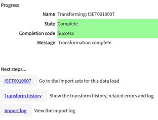

- Se le volverá a cargar en los dispositivos desatendidos con la lista de registros importados. Desde aquí, puedes comenzar la acción masiva para registrar estos dispositivos en TeamViewer seleccionando todos los dispositivos y haciendo clic en Habilitar acceso desatendido como se muestra en la siguiente captura de pantalla:
- Una vez procesados todos los registros, revisa el estado de cada dispositivo comprobando el valor de la columna de estado en la lista, por ejemplo:
- Si el estado de un dispositivo es Registrado, eso significa que el dispositivo está listo para el acceso desatendido y la configuración está completa para los dispositivos. Si el estado es diferente para un dispositivo, revisa los valores de campo para ver si hay errores e intenta registrarte nuevamente. Si el problema persiste, comunícate con el soporte de TeamViewer para obtener ayuda.

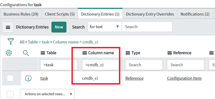

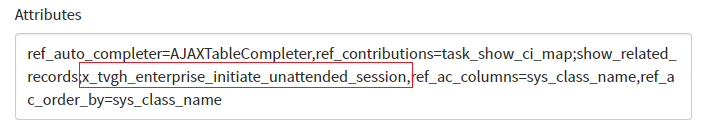

- En el navegador de filtros, escribe task.config y presiona enter
- Ve a las entradas del diccionario para la tabla de tareas y abra el registro con el nombre de columna cmdb_ci :
- Dentro del registro abierto en el Paso 2, agrega el atributo x_tvgh_enterprise_initiate_unattended_session como parte del campo Atributos y actualice el registro:

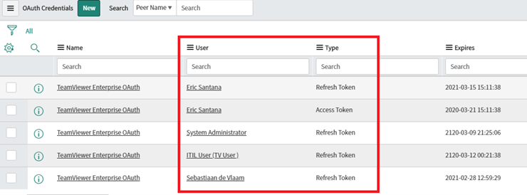

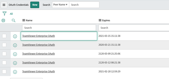

Registro de aplicaciones para OAuth
Introducción
En esta sección, se proporciona una guía paso a paso para actualizar el Registro de aplicaciones [oauth_entity] proporcionado por la aplicación para que las funciones de OAuth puedan funcionar cuando los Colaboradores están creando y / o cerrando Casos de servicio de TeamViewer en ServiceNow.

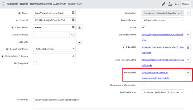

Actualizar el registro de aplicaciones de TeamViewer Enterprise OAuth

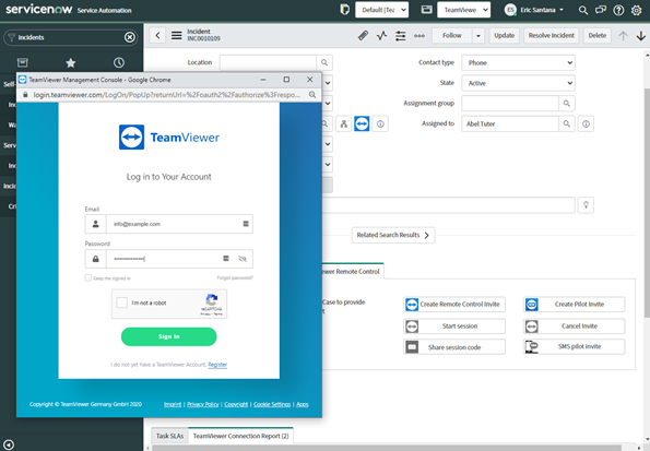

- En ServiceNow, abre el módulo System OAuth -> Application Registry y abre el registro TeamViewer Enterprise OAuth como se muestra a continuación:
- En el registro, actualiza el campo Redirigir URL reemplazando <instancia> con el nombre de la instancia en la que está instalada la aplicación y actualiza el registro:

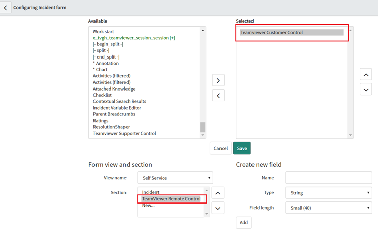

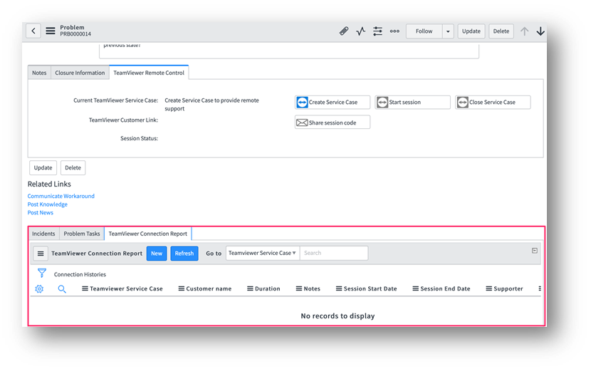

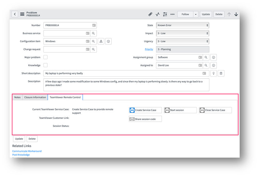

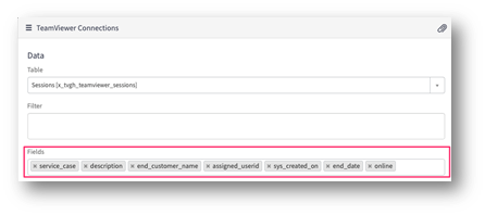

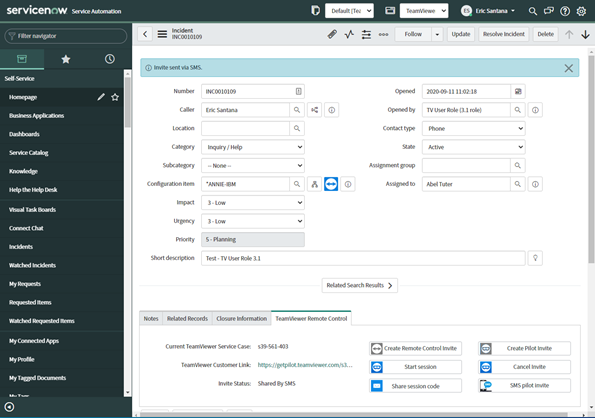

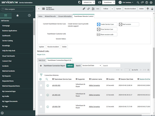

Agregar la sección de control remoto, para partidarios, en un formulario

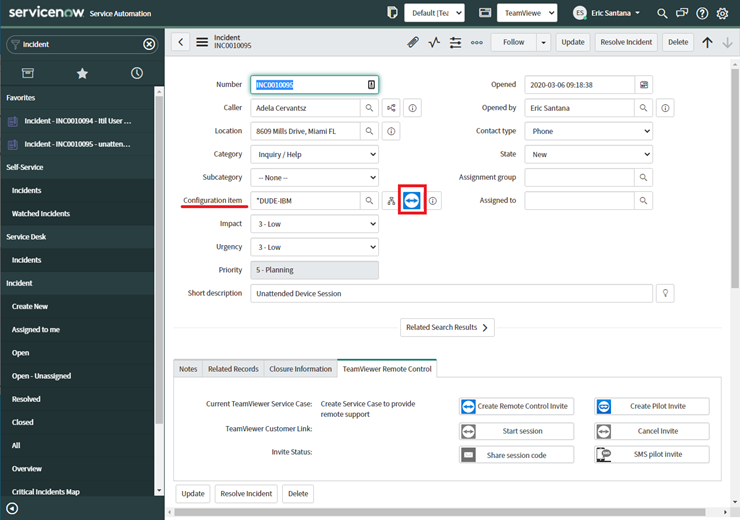

Para agregar TeamViewer Control al formulario, sigue los pasos a continuación. Documentación general sobre cómo agregar campos a un formulario se puede encontrar aquí: .

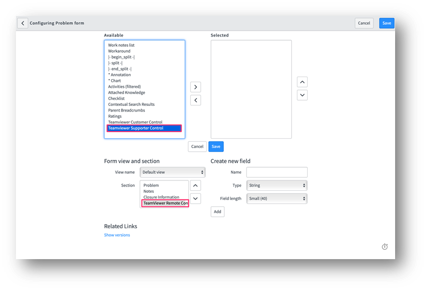

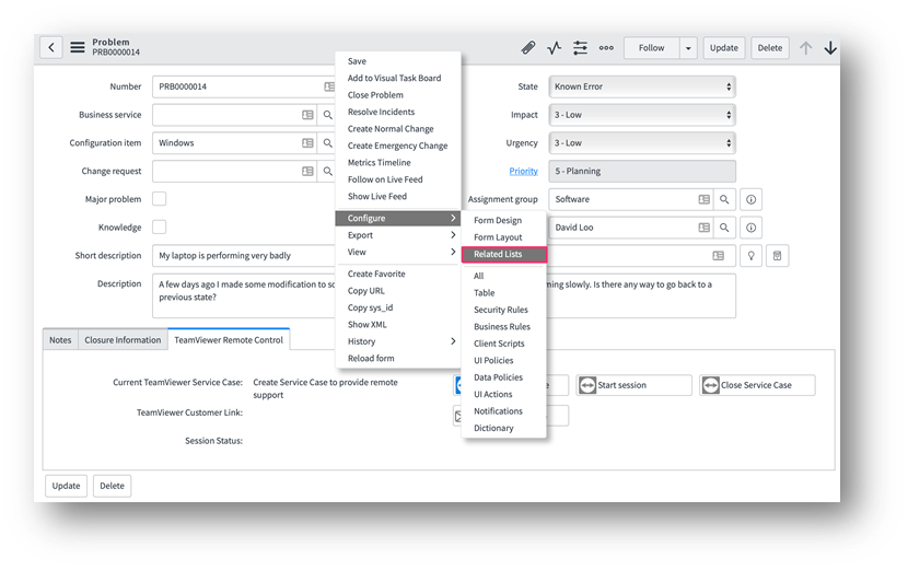

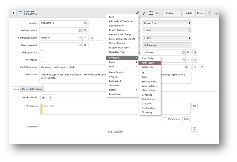

- Abre el formulario del tipo de registro ampliado Tarea (por ejemplo, problema, solicitud de cambio, elemento solicitado), donde deseas agregar el Control de TeamViewer
- En el formulario, haz clic con el botón derecho en el encabezado del formulario
- En el menú, elige Configurar -> Diseño de formulario
- Desde el campo 'Sección', haz clic en ' Nuevo' y se mostrará un cuadro de diálogo para ingresar un nombre. Introduce un nombre (por ejemplo, TeamViewer Remote Control ) y haz clic en Aceptar. La documentación sobre cómo crear una sección de formulario se puede encontrar aquí:
- Agrega TeamViewer Supporter Control a la sección de formulario recién creada.
- Haz clic en Guardar para aplicar los cambios al formulario.

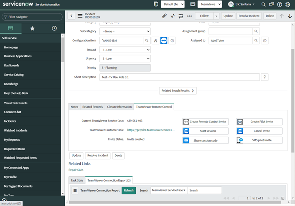

- El control de TeamViewer ahora debería estar visible en el formulario dentro de una sección del formulario.

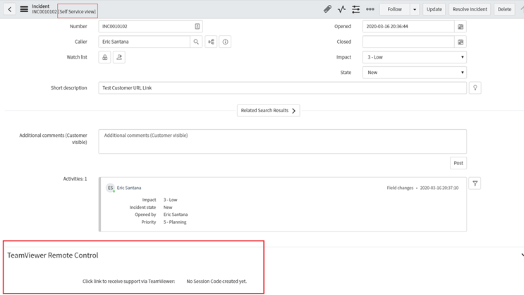

Agregar la sección de control remoto, para clientes, en un formulario
Para agregar TeamViewer Control, para clientes, al formulario, repite los pasos y las instrucciones de la sección anterior (= Actualizar el registro de aplicaciones TeamViewer Enterprise OAuth), pero con las siguientes desviaciones:

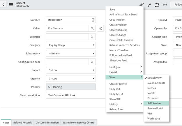

- En el formulario, primero cambia la vista a Autoservicio como se muestra aquí:
- Luego, configura el diseño del formulario de esta vista agregando una nueva sección llamada TeamViewer Remote Control y agrega TeamViewer Customer Control. Luego, haz clic en Guardar. Antes de hacer clic en Guardar, la configuración debería verse así:
- Para confirmar los cambios en esta sección, accede a un registro de incidentes en la Vista de autoservicio y el Control de clientes de TeamViewer debería estar visible como se muestra aquí:
Adición del informe de conexión de TeamViewer al formulario
El siguiente paso es agregar el Informe de conexión de TeamViewer al formulario, esta lista relacionada muestra el historial de conexión para el registro de la tarea abierta. Más información sobre cómo añadir una lista relacionado a un formulario se puede encontrar aquí: .
- Abre el formulario del tipo de registro ampliado Tarea (por ejemplo, problema, solicitud de cambio, elemento solicitado), donde desea agregar el Informe de conexión de TeamViewer
- Haz clic con el botón derecho en el encabezado del formulario y ve a Configurar -> Listas relacionadas
- En la lista Disponible , selecciona el Informe de conexión de TeamViewer y agrégalo a la lista Seleccionado haciendo clic en la flecha Agregar .
- Haciendo clic en Guardar para aplicar los cambios en la vista.
- El Informe de conexión de TeamViewer ahora está visible en las listas relacionadas en la parte inferior del formulario.

x_tvgh_enterprise.device_user |
Puedes habilitar y deshabilitar el acceso desatendido en la tabla Dispositivo [x_tvgh_enterprise_device]

Casos de servicio en línea
Dentro de la aplicación TeamViewer Enterprise Integration for ServiceNow, un colaborador puede ver todos los casos de servicio en línea desde una sola vista, utilizando el widget de casos de servicio en línea, al que se puede acceder a través de TeamViewer Enterprise Integration -> Casos de servicio en línea.

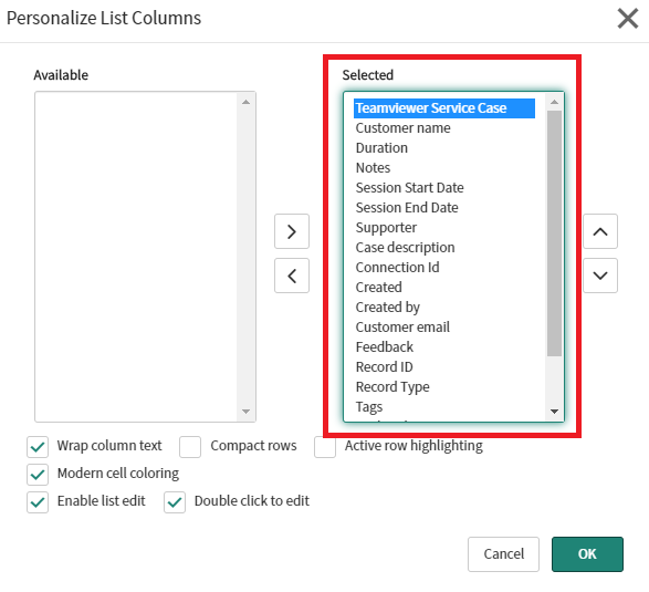

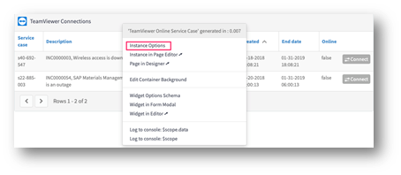

Cambiar las columnas
Los administradores del sistema de ServiceNow pueden cambiar las columnas que se muestran en los Casos de servicio en línea y afectan a todos los usuarios de la aplicación. Para cambiar las columnas, sigue estos pasos para acceder a las opciones de instancia del widget:
- Cambia tu aplicación (
Configuración -> Desarrollador -> Aplicación) a TeamViewer Enterprise Integration para ServiceNow
- Ve a Integración empresarial de TeamViewer -> Casos de servicio en línea
- Mantén presionada la tecla ctrl en tu teclado y haz clic con el botón derecho en cualquier parte del widget
- Haz clic en Opciones de instancia
- Agrega o elimina columnas en la lista de campos
- Haz clic en Guardar en la parte inferior del cuadro de diálogo de opciones de la instancia.

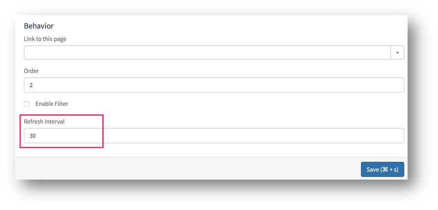

Cambiar la frecuencia de actualización
El widget Casos de servicios en línea actualiza automáticamente los datos siempre que la página se mantenga abierta; de forma predeterminada, los datos se actualizan cada 30 segundos. Esto puede ser cambiado por el administrador del sistema de ServiceNow.
- Sigue los pasos 1-4 de la sección anterior
- Cambia el intervalo de actualización a tu configuración preferida, la configuración es en segundos

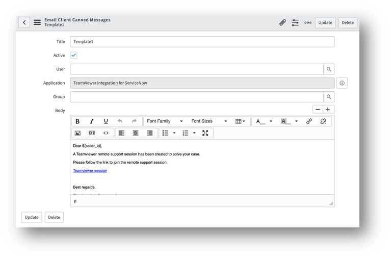

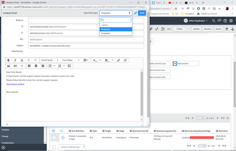

Configurar plantillas de correo electrónico
Introducción
La función Compartir código de sesión del control remoto de TeamViewer utiliza la función de mensaje rápido estándar de ServiceNow para enviar el código de sesión por correo electrónico al cliente. Los administradores pueden definir las plantillas para estos mensajes rápidos.
Convenio de denominación
Dado que usamos la funcionalidad estándar de mensaje rápido de ServiceNow, la ventana de correo electrónico muestra todas las plantillas de correo electrónico disponibles en la instancia de ServiceNow, incluidas las plantillas de correo electrónico creadas para otras aplicaciones. Para distinguir las plantillas de correo electrónico para la integración de TeamViewer, se recomienda utilizar una convención de nomenclatura clara para tus mensajes rápidos, por ejemplo:
- TV_ShareSessionSimple
- TV_ShareSessionAdvance
- etc.
Crear y editar plantillas de correo electrónico
Los administradores del sistema ServiceNow pueden crear nuevas plantillas de mensajes rápidos y editar las plantillas existentes. Se puede acceder a las plantillas de correo electrónico para la aplicación TeamViewer Integration for ServiceNow a través de la aplicación TeamViewer Integration.
Puedes encontrar más información sobre crear una plantilla de correo electrónico en la documentación de ServiceNow:
Para editar o crear una plantilla de correo electrónico, sigue estos pasos:
- Cambia tu aplicación ( Configuración -> Desarrollador -> Aplicación ) a TeamViewer Enterprise Integration para ServiceNow
- Ve a Integración empresarial de TeamViewer -> Plantillas de correo electrónico
- Haz clic en una plantilla de correo electrónico existente o haz clic en Nuevo
- Completa el formulario, puedes usar sustituciones de variables para usar campos del registro de la tarea, por ejemplo, $ {caller_id}
- Haz clic en Actualizar (para un registro existente) o Enviar (para un nuevo registro)

Creación de casos de servicio de TeamViewer
La primera vez que cada usuario intente crear un caso de servicio, se le pedirá que inicie sesión con sus credenciales de TeamViewer, como se muestra a continuación.
Esto solo tendrá que suceder una vez por usuario y tu token de acceso se almacenará en la plataforma ServiceNow hasta que el usuario o el administrador lo revoque desde la consola de administración de TeamViewer.
Una vez que el usuario haya iniciado sesión correctamente, se creará el caso de servicio. En la captura de pantalla siguiente se muestra un ejemplo:
Compartir casos de servicio y establecer una conexión
Una vez que se ha creado el caso de servicio, el colaborador puede compartir fácilmente el enlace de la sesión con el usuario final haciendo clic en Compartir código de sesión . Eso abrirá la ventana de correo electrónico donde el colaborador puede seleccionar una plantilla de correo electrónico predefinida. Ten en cuenta que pueden existir varias plantillas en su sistema, también para otras aplicaciones, y que la plantilla de correo electrónico de TeamViewer no está preseleccionada.
La dirección de correo electrónico y el nombre del usuario final, así como el enlace del cliente y el asunto / texto del cuerpo del correo electrónico se pueden completar automáticamente a través de las plantillas preconfiguradas. En la captura de pantalla siguiente se muestra un ejemplo.
El seguidor puede seleccionar 'Iniciar sesión' inmediatamente y esperará en un lobby virtual hasta que el usuario final haga clic en el enlace, después de lo cual se establecerá la sesión de control remoto. De lo contrario, el colaborador puede esperar hasta que el usuario final seleccione el enlace primero (en cuyo caso aparecerá en línea en la pantalla de sesiones activas) y luego iniciar la sesión.

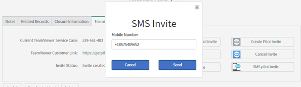

Invitación pilot por SMS
Si un colaborador crea un caso de servicio a través de una invitación pilot, el colaborador puede enviar un mensaje de texto (SMS) al usuario final con el enlace para iniciar una sesión pilot. Esto se puede hacer haciendo clic en "Invitación de pilot por SMS" después de que se haya creado una invitación de pilot como se muestra a continuación:
Después de que el colaborador haz clic en el botón de arriba, aparecerá una ventana emergente con un número de teléfono precargado recopilado del registro del usuario final (al que se hace referencia en el campo de la persona que llama del incidente / tarea) en ServiceNow como se muestra a continuación:
El colaborador debe verificar que el número esté en formato internacional antes de hacer clic en el botón Enviar. Después de hacer clic en enviar y el número de teléfono es válido, se notificará al colaborador, en la parte superior del formulario, que se ha enviado una invitación al cliente como se muestra a continuación:
📌Ten en cuenta: para que esta función funcione correctamente, el colaborador debe tener asignada una suscripción de TeamViewer Pilot.
Iniciar sesión desatendida de TeamViewer
En cualquier registro basado en tareas, como Incidentes, que tenga una referencia a un elemento de configuración que esté registrado correctamente para acceso desatendido (de la Sección 8.2.3), los colaboradores pueden iniciar una sesión desatendida en ese dispositivo (siempre que el dispositivo esté en línea y tiene la aplicación TeamViewer ejecutándose) haciendo clic en el ícono de TeamViewer ubicado en el lado derecho del campo del elemento de configuración en un formulario de tareas como se muestra aquí, por ejemplo:
Ver informes de conexión
Informe de conexión atendida
En la aplicación TeamViewer Enterprise Integration, puedes ver informes de conexiones atendidas de toda la empresa en el módulo Informe de conexiones atendidas como se muestra aquí:
Además, en cada módulo (Incidente, Problema, Solicitud de cambio, Solicitud de control), el administrador tiene la capacidad de agregar un objeto Lista relacionada con la lista de sesiones de control remoto utilizadas para resolver el incidente específico.
La lista se actualiza cuando se cierra un caso de servicio o cuando se presiona el botón 'Actualizar'. A continuación se muestra un ejemplo del informe de conexión.

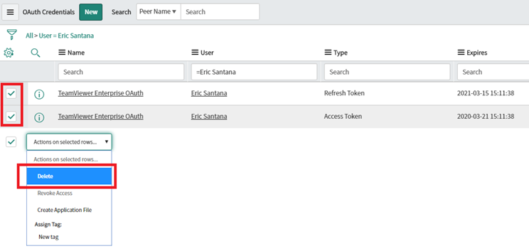

Gestión de tokens de OAuth
Cuando los colaboradores inician sesión en tu cuenta de TeamViewer en ServiceNow al crear un caso de servicio, ServiceNow almacena el token de acceso del usuario y el token de actualización en la tabla de credenciales OAuth de ServiceNow [oauth_credential]. Puedes encontrar la lista de tokens en el módulo System OAuth -> Manage Tokens :
En esta lista puedes revisar los Tokens almacenados para esta aplicación con el nombre TeamViewer Enterprise OAuth :
Para ver qué tokens de usuario y tipo de token se almacenan en la lista anterior, puedes personalizar las columnas presionando el botón de engranaje
, ubicado en el lado izquierdo de la página, y agrega el usuario y el tipo de columnas como se muestra a continuación:
Desde aquí, puedes revocar el acceso a TeamViewer seleccionando el Token de actualización y acceso del usuario y eliminarlo con el botón Eliminar acción de la interfaz de usuario. Por ejemplo:

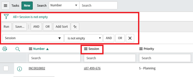

- Copia de seguridad de datos de la integración de soporte remoto de TeamViewer
- Tarea de copia de seguridad [tarea] Registros con una referencia de sesión
- En el navegador de filtros, escriba task.list y presione enter:
- En la lista, personaliza tus columnas con el icono de engranaje para agregar el campo Sesión a la vista de lista. Luego, filtra la lista con La sesión no está vacía como se muestra aquí:
- Si la lista no está vacía, exporta esta lista filtrada como Excel y descarga el archivo como se muestra aquí:

- Cargar datos de respaldo e importar datos
En esta parte de la guía, utilizarás la función Importar conjunto en ServiceNow para cargar los datos de la aplicación original. La documentación de ServiceNow sobre conjuntos de importación se puede encontrar aquí:
- Importa datos de sesión desde el archivo de respaldo de Excel creado en el Paso 1.b.iii
- Ve al módulo Conjuntos de importación del sistema -> Cargar datos y crea una nueva tabla de Conjunto de importación llamada Copia de seguridad de sesión de TeamViewer y carga el archivo del Paso 1.2.3. Luego haz clic en Enviar, como se muestra aquí:
- Después de cargar el archivo, haz clic en Crear mapa de transformación como se muestra aquí:

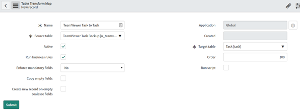

- Crea el mapa de transformación con la siguiente configuración y guárdalo en el registro:

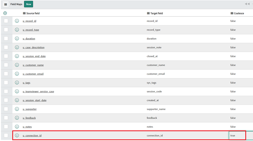

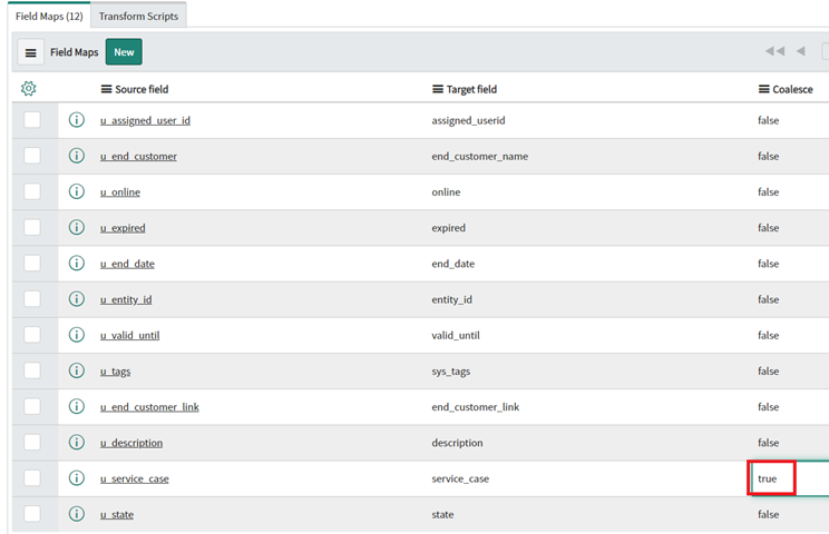

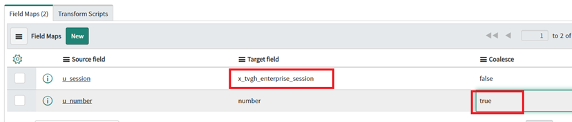

- Luego, en el formulario, haz clic en Auto Map Matching Fields, en Related Links, para hacer coincidir los campos correctamente en el proceso de importación:
- Revisa los mapas de campo generados y haga que Coalesce del campo del caso de servicio sea verdadero, como se muestra aquí:
- Luego, haz clic en Transformar y selecciona Asignar sesiones de TeamViewer a Enterprise y haz clic en Transformar:
- Revisa tus resultados. Si tiene éxito, la importación se completa como se muestra aquí
- Actualiza los registros de tareas según el archivo de respaldo de Excel creado en el paso 1.1.3

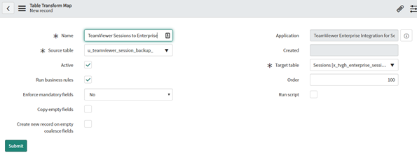

- Ve al módulo Conjuntos de importación del sistema -> Cargar datos y crea una nueva tabla de Conjunto de importación llamada Copia de seguridad de tareas de TeamViewer y carga el archivo del Paso 1.1.3. Luego haz clic en Enviar, como se muestra aquí:
- Después de cargar el archivo, haz clic en Crear mapa de transformación, como se muestra aquí:
- Cuando se vuelvas a cargar la página, revisa los mapas de campo generados en la lista relacionada. En esta lista, asegúrate de que haya 2 mapas de campo, para sesión y número, y establece Coalesce en verdadero para Número. Si hay mapas de campo adicionales, elimínelos. Al final, la lista debería verse así (fíjese bien en el resaltado rojo):
- Luego, haz clic en Transformar y selecciona Asignar tarea de TeamViewer a tarea y haz clic en Transformar:
- Revisa tus resultados. Si tienes éxito, la importación se completa como se muestra aquí:
📌Ten en cuenta: No se crearán nuevos registros en esta importación; solo actualizas los registros de tareas que tenían una referencia a una sesión con la referencia adecuada en TeamViewer Enterprise

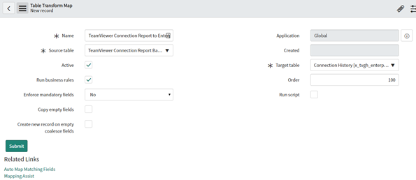

- Importa los datos del informe de conexión de TeamViewer desde el archivo Excel de copia de seguridad creado en el paso 1.3.3
- Ve al módulo Conjuntos de importación del sistema -> Cargar datos y crea una nueva tabla de Conjunto de importación llamada Copia de seguridad del informe de conexión de TeamViewer y carga el archivo del Paso 1.3.3. Luego haz clic en Enviar, como se muestra aquí:
- Cuando se vuelva a cargar la página, revisa los mapas de campo generados en la lista relacionada. En esta lista, establece Coalesce en verdadero para ID de conexión. Al final, la lista debería verse así (fíjate bien en el resaltado rojo):
- Luego, haz clic en Transformar y selecciona el Informe de conexión de TeamViewer en la empresa y haz clic en Transformar:

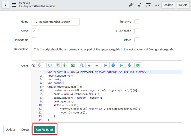

- Ve a Definición del sistema del módulo -> Reparar scripts , abre y ejecuta Fix Script TV - Importar sesión asistida :
- La importación ahora está completa para las sesiones asistidas. Puedes revisar los datos de importación en el módulo Integración empresarial de T eamViewer -> Informe de conexión asistida :
