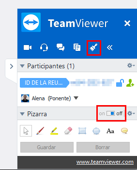

...durante una reunión
- Para activar la función , haz clic en la brocha de la parte superior de tu panel de reunión. Para permitir que los participantes dibujen en la pantalla, el presentador debe activar el cuadro de dibujo usando el botón On/Off.

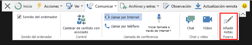

Existen dos maneras de activar la pizarra durante una sesión de control remoto.
- En la barra de herramientas de conexión de la parte superior de tu ventana de conexión, haz clic en Comunicar y posteriormente en el icono del lápiz de la sección «pizarra». Ahora podrás utilizar las funciones de la pizarra de manera inmediata.

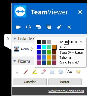

Están disponibles las siguientes herramientas:
Herramienta |
Descripción |
On/Off 1 |
Muestra/oculta todos los dibujos anteriores y permite/impide a los participantes dibujar. |
Modo de control 2 |
Pausa el modo de dibujo y te permite controlar el ordenador con normalidad. Esto también puede lograrse haciendo clic derecho en el escritorio.
Lápiz 3 |
Permite realizar dibujos a mano alzada. Haciendo clic derecho en el icono, puede seleccionar el color y tamaño del lápiz. |
Marcador 4 |
Se usa para resaltar textos. Haciendo clic derecho en el icono, puedes seleccionar el color y tamaño del marcador. |
Borrador 5 |
Permite borrar partes de un dibujo. Haciendo clic derecho en el icono, puedes ajustar el tamaño del borrador. |
Rectángulo 6 |
Permite crear rectángulos. Haciendo clic derecho en el icono, puede elegir el color de borde y de relleno, así como el grosor de la línea. Pulsa CTRL mientras dibuja para dibujar un cuadrado. Pulsa SHIFT para centrar el rectángulo. Pulsa CTRL+SHIFT para dibujar un cuadrado concéntrico. |
Elipse 7 |
Permite crear elipses. Haciendo clic derecho en el icono, puedes elegir el color de borde y de relleno, así como el grosor de la línea. Pulsa CTRL mientras dibujas para trazar un círculo. Pulsa SHIFT para centrar la elipse. Pulsa CTRL+SHIFT para dibujar un círculo concéntrico. |
Texto 8 |
Permite insertar texto. Haciendo clic derecho en el icono, puedes ajustar el tamaño, color y tipo de fuente. |
Globo 9 |
Permite dibujar un globo de texto. Haz clic en cualquier posición para crear el globo de texto. Teclea tu texto y haz clic de nuevo para definir la dirección del globo de texto. Haciendo clic derecho en el icono, puede sajustar el tamaño, color y tipo de fuente. |
Si cambias el botón a la posición off, los participantes ya no podrán dibujar en la pantalla.

Para cambiar colores, fuentes y demás, haz clic derecho sobre la opción que desees modificar.
