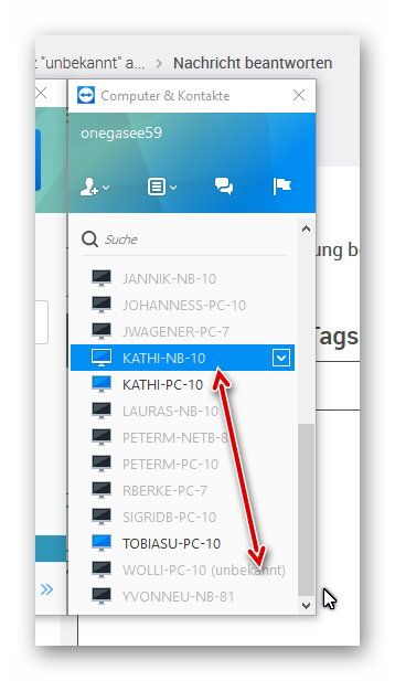

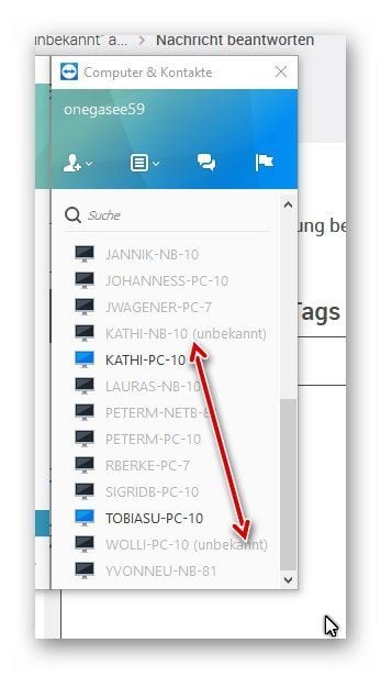

Seit neusten erscheine in meiner Kontaktliste aber ausgeschaltete Systeme nicht in der Offline-Liste sondern in der Liste der gerade aktiven Systeme also unter "Meine Partner".
Sie werden in "Meine Partner" als Offline gekennzeichnet mit dem Zusatz "(unbekannt)".
Siehe Screenshot mit der fehlerhaften Anzeige
Ich finde keine Lösung dafür, das diese Kontakte wider korrekt angezeigt werden.

Ja der Haken war gesetzt und die IDs an Beiden betroffenen Systemen stimmen 100% mit denen überein die ich gespeichert habe.
Die Deaktivierung des Häckchens bringt nur das ich die Gruppe Offline nicht mehr habe.
Systeme die aktuell nicht online sind werden mit schwarzem Monitor die anderen mit blauem Monitor dargestellt - nur bei 2 Systemen die Offline sind ist weiterhin der Zusatz unbekannt vorhanden. Sobald diese Sssteme Online gehen ist der Zusatz "(unbekannt)"verschwunden.
Anzeige wenn KATHI-NB-10 offlineAnzeige wenn KATHI-NB-10 online0 -
