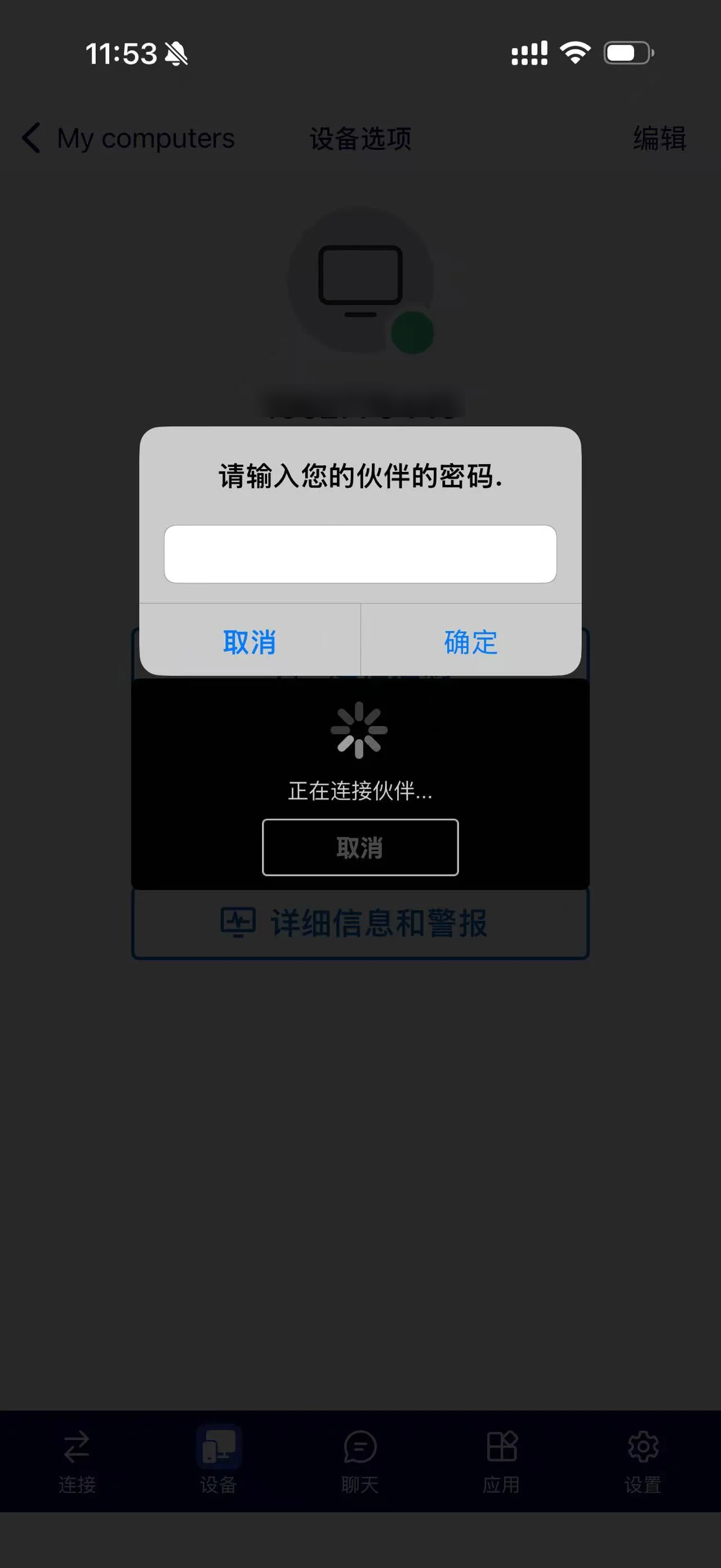

现在连接host设备
需要设备密码,但是安卓的host页面找不到哪里可以查看密码

似乎没有连接的设置选项, 我点击连接就弹出密码的页面

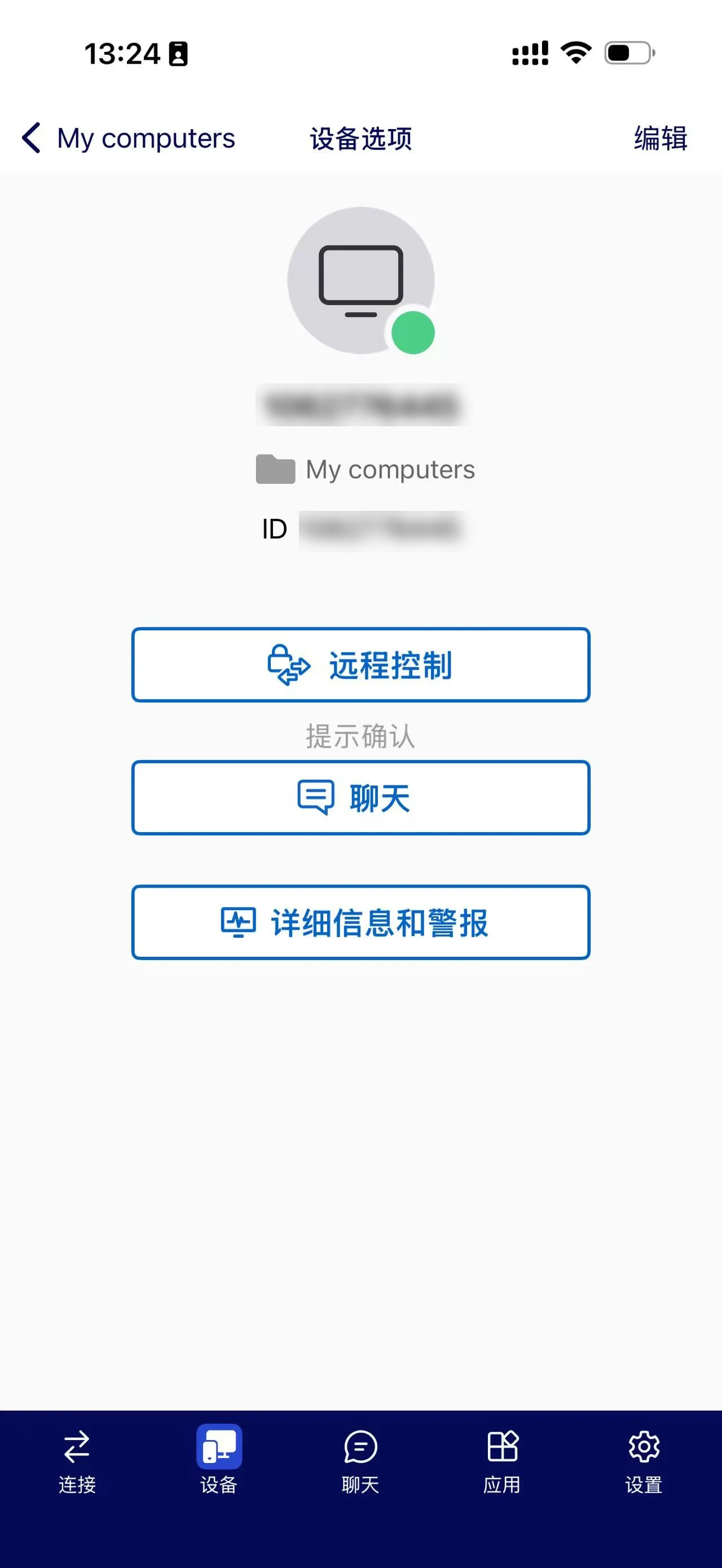

请问在开启远程连接时,您选择的连接选项是哪一个?烦请您提供一个截屏。
我是通过IOS链接到安卓设备, 也是通过龙飞账户登录 但还是需要输入密码

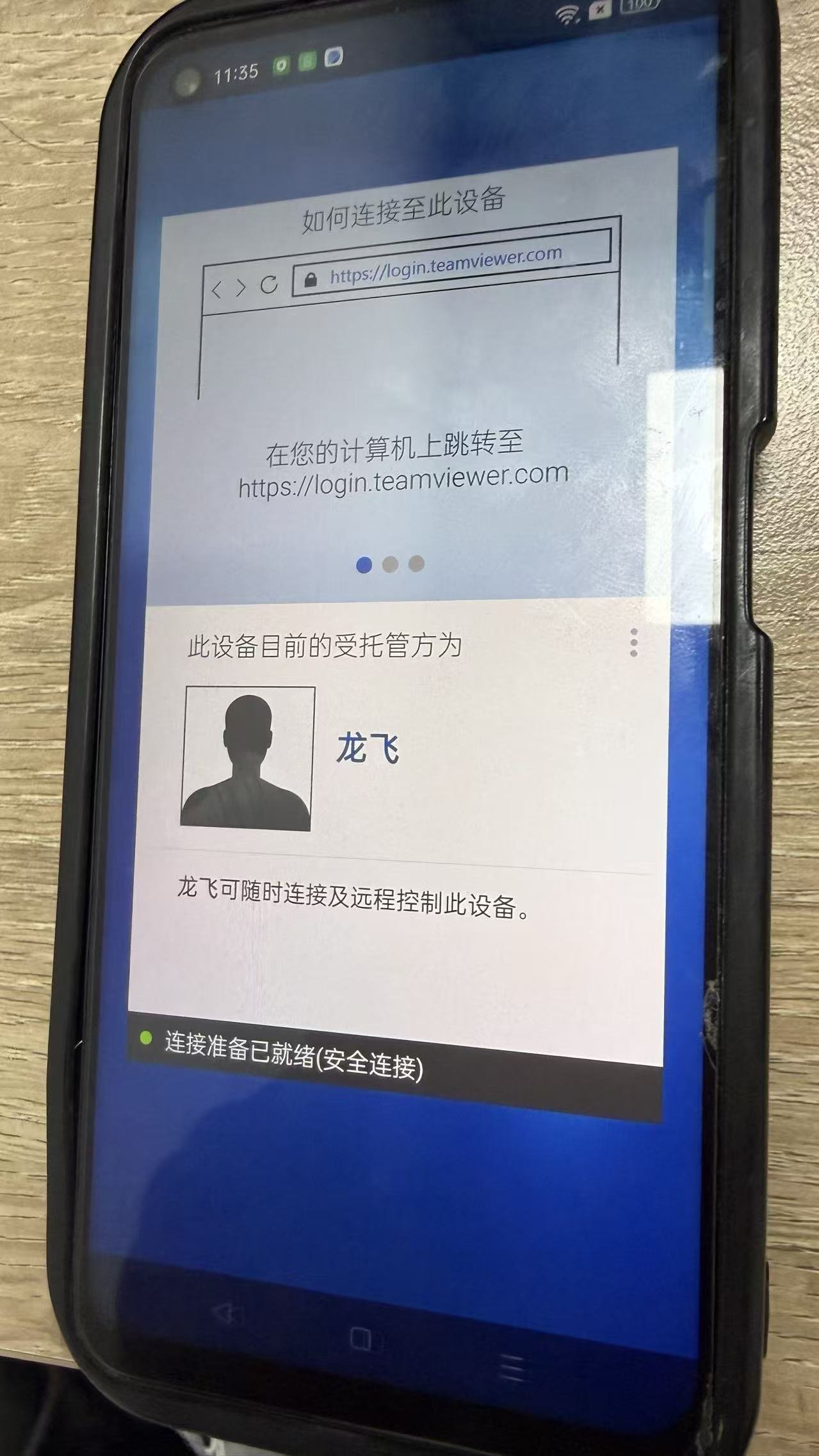

该TeamViewer主机已经完成账户分配,且分配给 龙飞这个账户。建立远程连接时,请您尝试登录到 龙飞的账户,然后在设备列表中查找该设备名称,然后点击链接,无需输入密码。
如果无法识别这个账户,请您立即点击主机页面的3点菜单进行账户移除。
