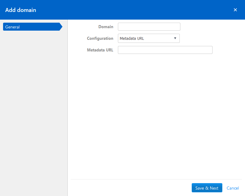

Para ativar o Logon único, faça login no console de gerenciamento e selecione a entrada do menu Logon único. Clique em Adicionar domínio e insira o domínio para o qual deseja ativar a Conexão Única.
Você também precisará informar os metadados do seu provedor de identidade. Existem três opções disponíveis para fazer isso:
- via URL: insira seu URL de metadados IdP no campo correspondente
- via XML: selecione e envie seu XML de metadados
- Configuração manual: informe manualmente todas as informações necessárias. Observe que a chave pública deve ser uma string codificada em Base64.
