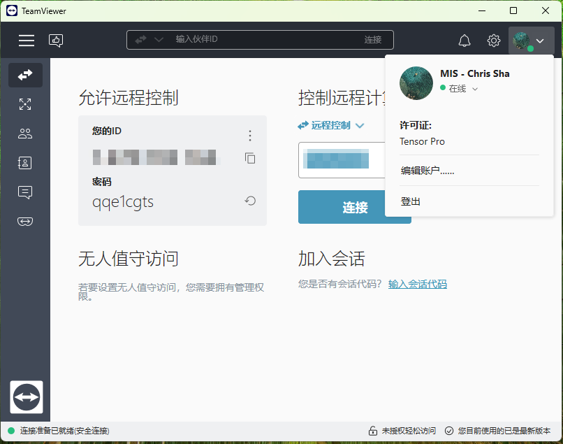

如何切换新旧界面,原来左上角的切换界面开关消失了。
@gaomengeric 您好!
感谢您的回复!很抱歉之前的方法仅适用于其他的 TeamViewer授权。
您所使用的 TeamViewer 授权为 Tensor,暂时还没有推出 新用户界面的切换选项。
请您参考文章- 控制用户界面,通过添加策略的方式针对 Tensor 授权进行 TeamViewer 用户界面的切换。
多谢您的理解!
用户界面的切换按钮只在登录账户后进行操作。
全新安装未登录的teamviewer也不能改回旧版界面,我没有看到您告知的选项。
是否必须登录后才能修改界面?
不是tensor的新安装好的版本我也试过了,同样没有这个选项
我的teamviewer安装的最新版本,没有编辑配置文件这个选项

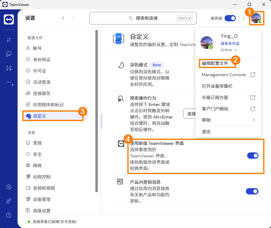

感谢您的提问!
请您尝试点击 编辑配置文件后选择 自定义, 然后进行 TeamViewer 用户界面的切换。
