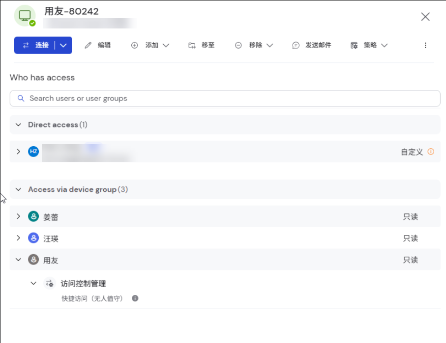

权限是这样设置的,难道这样设置不对吗?
权限是这样设置的,应该是关联上了吧。

请问主机上设置的无人值守账户对应的是您的 TeamViewer 账户还是另外同事的账户?

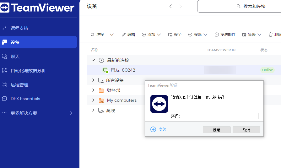

如果主控方使用的账户和主机关联的账户不匹配,在连接到主机时出现输入密码的弹窗是正常现象。
重新启动服务不行,重新启动了设备才可以,但是有两个同事通过连接提示需要密码。设备设置了无人值守,也给了同事账号相应的权限。这该怎么处理。
