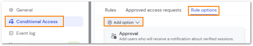

Es wurde eine Conditional access Regel erstellt, mit einer Freigabeoption wo der Benutzer das Berechtigen darf gepflegt ist und die entsprechende Clientgruppe für die eine Genehmigung gelten soll.
Ich habe für die Einrichtung folgende Anleitung gefolgt:
https://www.teamviewer.com/de/global/support/knowledge-base/teamviewer-tensor/conditional-access/enforce-approval-for-devices-receiving-a-connection/

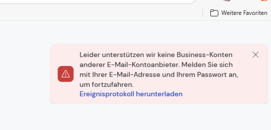

Bei meinem Test wird der Client sauber in der Konsole angezeigt, und die Verbindung initiiert.
Folgendes Problem tritt hierbei auf, der Benutzer der berechtigen soll, bekommt keine Push-Benachrichtigung in
https://web.teamviewer.com/
Ich erhalte die Meldung „verbinde“, die Gegenseite „eingehende Verbindung“. Da bleibt es bei.

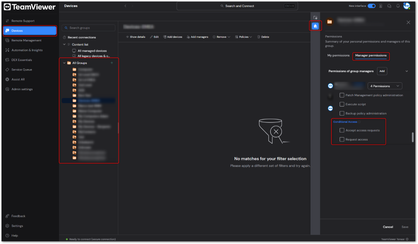

Meine Fragen:
1.
welche Rolle muss dem Benutzer, der berechtigen soll, gegeben werden? Er besitzt jetzt User Administrator.
2.
Wo genau im Web soll ich den Zugang berechtigen?
