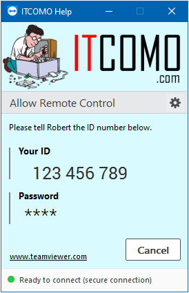

当我尝试使用 175 x 473 徽标时,我发现通过将徽标的背景颜色设置为与 QuickSupport 信息面板(显示 ID 和密码的位置)相同的背景颜色,徽标甚至会“完全流血”如果它以更高的分辨率(> 175%)缩小 - 所以即使小一点,它仍然“看起来正确”。

这是我的自定义 QS 模块的样子。
