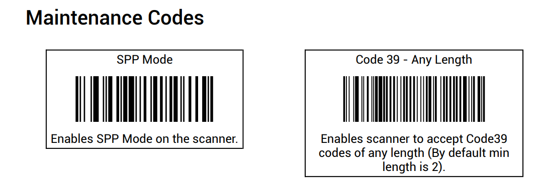

Zusätzlich zu den gerätespezifischen Pairing-Codes können Sie auch Wartungscodes verwenden, die die Einstellungen des Scanners ändern. Abhängig von den Fähigkeiten des jeweiligen Scannermodells können dies sein:
- Entfernen von benutzerdefinierten Einstellungen
- Aktivieren der Standardeinstellungen
- Aktivieren des Bluetooth Serial Port Profile (SPP) Modus
- Vibration aktivieren, um haptisches Feedback zu erhalten
- Deaktivieren der Vibration
- Aktivieren von Piepton und Vibration
- Ausschalten von Signaltönen und Vibration
- Übermittlung dekodierter Daten im rohen (ungepackten) Format
- Umschalten zwischen kontinuierlichem und manuellem Scannen
Für jedes Scannermodell gibt es ein eigenes PDF-Dokument, das die jeweiligen Codes enthält. Die Codes sind entweder in Form von Barcodes oder QR-Codes, was ein bequemes Scannen ermöglicht. Zusätzlich enthält das Dokument die entsprechenden Codes aller registrierten Geräte, auf denen die Workplace-App läuft.
Hier ist ein Beispiel für den Zebra RS507-Scanner und ein registriertes Smartglasses-Gerät:
