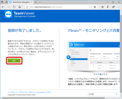

1.TeamViewerアカウントのライセンスを認証するには、注文確認のメールに記載されているリンク(3)『今すぐ有効にします』をクリックしてください。管理画面であるTeamViewer (Classic) Management Consoleにページが移動されます。以下の写真がメールの内容です。
2.①新規でアカウントを作成するか、②既存アカウントをお持ちの場合はライセンスを既存アカウントに追加を選択しサインインをします。
①新規でアカウント作成する場合:
②既存アカウントをお持ちの場合はお持ちのアカウント情報を入力してサインイン
以上でアカウントとBusiness ライセンスの紐づけ作業が完了です。次に、ダイアログ ウィンドウが表示されます。 デバイスでライセンスを認証する方法が記載されています。
