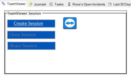

ユーザーはCreate Session One-Step™を実行してCSMからTeamViewerセッションを開始します。セッションワンステップをアクセス可能な場所に設定します。タスクペインのアクション(CSMデスクトップクライアントのみ)またはインシデントフォームのボタン(CSMデスクトップクライアントとCSMブラウザクライアント互換)を推奨します。

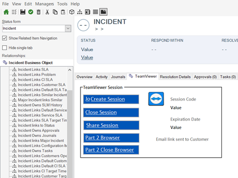

3) 新しく作成したブループリントで、インシデントビジネスオブジェクトを選択し、[フォームの配置]を選択して、左側のペインのフォームの一番下までスクロールし、TeamViewer フォームを画面のタブセクションにドラッグします。 TeamViewerタブを右クリックすると、タブのアイコンを選択または選択解除できます。このアクションをブループリントに追加するには、緑色のチェックボックスを選択します。
4) これで、このブループリントを表示してテストシステムまたはライブシステムに公開し、変更できます。
TeamViewer mApp forCSMデスクトップクライアント
完了すると、インシデントビジネスオブジェクトに新しいタブが表示され、統合コントロールを使用できるようになります。

- インシデントチケットを使用しているときに、インシデントフォーム(デスクトップクライアントまたはCSMブラウザクライアント10.0)のTeamViewerタブのボタンからOne-Step™を実行します。リクエスターがチケットで定義されている場合、そのメールアドレスがTeamViewerセッション招待メールに使用されます。
- デスクトップクライアントを使用すると、CSM内にポップアップが表示され、ブラウザセッションを介してTeamViewerにログオンするように求められ、TeamViewerの資格情報の入力を求められます。そのプロセスが完了し、情報が検証されると、次のメッセージが表示されます。 TeamViewerを使用して、作業中のCherwellレコードに戻ります。そのレコードで、ポップアップの閉じるをクリックすると、プロセスが続行されます。そのレコードの顧客にリンクとともに送信されるメールが生成されます。メールを送信すると、管理者として参加ボタンが表示され、TeamViewerセッションを起動できます。
ブラウザクライアントを使用すると、CSM内にポップアップが表示され、ブラウザセッションを介してTeamViewerにログインするように求められ、TeamViewerの資格情報の入力を求められます。OKをクリックします。そのプロセスが完了し、情報が検証されると、TeamViewerから、作業中のCherwellレコードに戻るようにというメッセージが表示されます。そのレコードで、更新ボタンをクリックしてから、TeamViewerタブに戻り、パート2ブラウザボタンをクリックすると、プロセスが続行されます。そのレコードの顧客にリンクとともに送信されるメールが生成されます。メールを送信すると、管理者として参加ボタンが表示され、TeamViewerセッションを起動できます。

CSM内でTeamViewerセッションを閉じるには:
- インシデントチケットで、フォームのボタン(デスクトップクライアントまたはCSMブラウザクライアント)からOne-Step™を実行します。関連するセッションは、Close to TeamViewerを送信し、関連するTeamViewerセッションを削除します。 (注:ユーザーが現在のアクティブトークンレコードを持っていない場合、プロセスでバグが見つかったため、閉じるボタンをもう一度押す必要があります)。
CSM内の現在のセッションにメールリンクを送信するには:
- インシデントチケットを使用しているときに、フォームのボタン(デスクトップクライアントまたはCSMブラウザクライアント)からShareSessionOne-Step™を実行します。関連するセッションは、カスタマーリンクを含むメールを現在のカスタマーに送信します。
